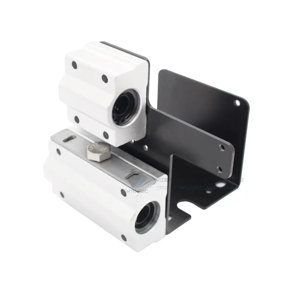

Otra de las mejoras que mucha gente hace, no solo a la Anet sino a los clones chinos Prusa es cambiar los rodamientos cilindricos de los bloques que sustentan la cama y el extrusor.
La verdad es que la primera vez que puse los orginales pense que algo no estaba bien. Parece que en lugar de rodamientos tenga arena dentro... he probado a engrasarlos pero no hay manera, parece que le cuesta moverse...
Se cambian por estas.

(10-11-2016, 11:57 AM)dan3512 escribió: Otra de las mejoras que mucha gente hace, no solo a la Anet sino a los clones chinos Prusa es cambiar los rodamientos cilindricos de los bloques que sustentan la cama y el extrusor.
http://www.ebay.es/itm/Igus-Drylin-RJ4JP...Swu4BVincC
Yo las he pedido a ver que tal...
A mi me pasó lo mismo. De hecho, tengo rodamientos de esos ya comprados, que tenía pensados ponerselos a la prusa.
Peroo... ni se ha pasado por la cabeza, porque simplemente no tienen nada que ver. Los de la Anet tienen una parte plana y los de la prusa son cilindricos como esos.... Seguro que se pueden poner? habrá que hacerle alguna pieza extra no?

Este producto tiene rodamientos de metal?, parece que sea de plastico

Esos me venían cuadrados, que no cilíndricos y con un poco de aceite de armamento y corren que da gusto.
#86
(10-11-2016, 12:13 PM)levi escribió: Esos me venían cuadrados, que no cilíndricos y con un poco de aceite de armamento y corren que da gusto.
Ya pero hay gente que se imprime la parte de ariba y pone los cilindricos, me imagino que porque asi le sale mas baratos al cambiarlos

A mi la Anet A8 me venía con estos rodamientos:
http://store.thingibox.com/es/mecanica/9...to_sc.html
Y como bien dice el. Cuando corres el carro, parece que esté cortando el metal.
Con la prusa. Yo usaba estos:
http://store.thingibox.com/es/mecanica/1...ineal.html
Que parecen ser bastante mejores.
Ahora parece que han salido unos rodamientos como los ultimos... pero de plastico. Y segun me los han vendido a mi. Son mejores que los de metal. El problema es que no tienen nada que ver con los de la Anet. Aunque tampoco parece dificil hacerse una pieza (que seguro que ya la hay) para acoplar los cilindricos a la Anet.
He llegado a encontrar esto. Pero en realidad no es. ya que aquí el tio prescinde incluso de los rodamientos de plastico.
http://www.thingiverse.com/thing:1769943

A ver el cilindro va dentro del la pieza de aluminio cuadrada que atornillamos a la base o al extrusor.
[Imagen: 3D-printer-accessories-font-b-Prusa-b-fo...-parts.jpg]
se sacan con unos alicates y se vuelven a poner los nuevos.
Estos de la foto no son de Anet peros son muy parecidos.
Lo que se sustituye va dentro de la pieza de alumnio
Los nuevos son totalmente plasticos al parecer un plastico especial con un bajo coeficiente de rozamiento.
Pero vamos que n hay que imprimir. los que han hecho la impresion es porque han cambiado el soporte de la heatbed
Vuelvo a recurrir a mi amigo Robert para que os quede mas claro.

(10-11-2016, 12:39 PM)dan3512 escribió: A ver el cilindro va dentro del la pieza de aluminio cuadrada que atornillamos a la base o al extrusor.
Ok. Igual si que se pueden acoplar.
