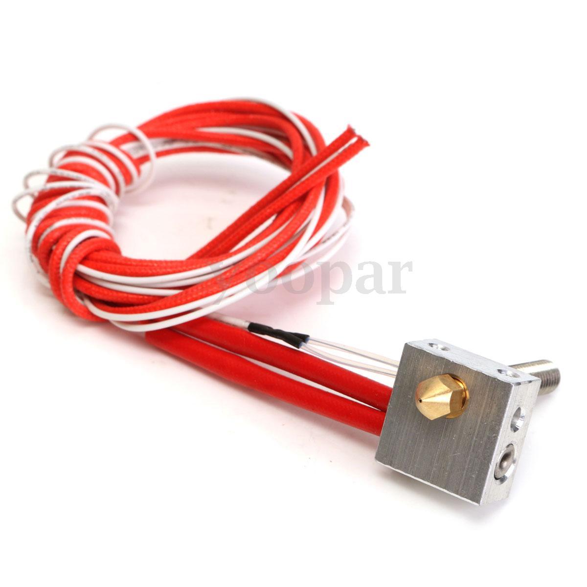

Sabeis donde puedo comprar un hot end para la A8 ? .Tengo un atascazo de ordago y no se si voy a poder desatascarlo
Este me serviria?
[Imagen: %24_57.JPG]
No parece que tenga las mismas conexiones.He visto el extrusor completo por ali pero no me apetece pagar 30 euros por el
Lo desmontas y cógelo con unos alicates, lo calientas con un soplete pequeño, o en un hornillo de una cocina, le empujas con algo de madera, si puede ser y listo..
(09-01-2017, 05:19 AM)iago_wild escribió: Sabeis donde puedo comprar un hot end para la A8 ? .Tengo un atascazo de ordago y no se si voy a poder desatascarlo
Este me serviria?
Si que te serviria,pero no es necesario tener que comprarlo completo,como mucho boquilla y el tornillo por donde pasa el filamento,tu en la busqueda que hagas pon mk8 extruder y te van saliendo las partes
Este me serviria?
He conseguid deshacer el atasco de abs sumergiendo el nozzle y el bloque del hot end en acetona pura, pero al desatascar tambien me he llevado el conducto de teflon del tornillo ese y no hay forma de volver a encajarlo
He intentado desmontar el tornillo, pero es imposible de mover.Va asegurado con algun prisionero al hot end o algo por el estilo? Va durisimo, ni se mueve
Este me serviria?
Quizas sea un tema de dilatacion. Prueba calentando el hot end.
