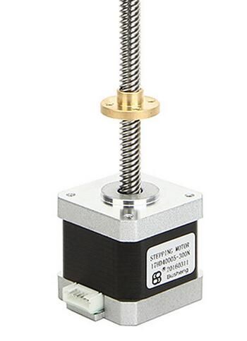

Buscando mejoras , he encontrado en una pagina esta solucion segun comenta para reducir el Anti Z Wobble , si se estropea alguna vez el motor seria probarlo.
[Imagen: 42-lead-screw-linear-stepper-motor-1-5a-40mm.jpg]
http://www.banggood.com/42-Lead-Screw-Li...?rmmds=buy
