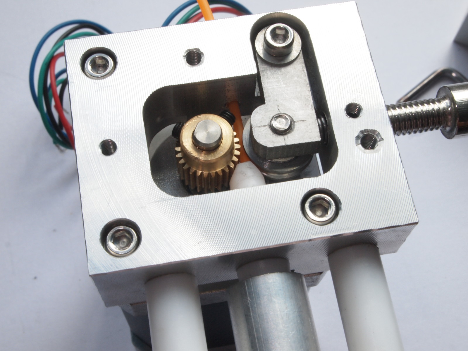

he visto ese extrusor mucho por ebay, me quedo con las ganas de probarlo la verdad. Veo que el extrusor es completamente diferente, sobretodo que no usa el tornillo moleteado. como lo has hecho? directamente con el eje del motor con muescas?
OverCraft escribió:he visto ese extrusor mucho por ebay, me quedo con las ganas de probarlo la verdad. Veo que el extrusor es completamente diferente, sobretodo que no usa el tornillo moleteado. como lo has hecho? directamente con el eje del motor con muescas?
Ese extrusor viene completamente montado con un ventilador incluso y la resistencia son hilos de nicrom bobinando un casquillo de bronce y una Thermocouple que por lo que sea, lo desconocemos, se pegaron fuego a las primeras pruebas y optamos por cambiar toda la punta y sistema de calentamiento a lo que pone to dios, la resistencia tipo cilindro de 12v/40w y las clasicas pt100.
El rodillo es como el que ves en esta captura [Imagen: 2_zps97d3950b.jpg] y sobre el un especie de viela con un rodamiento guiado para que pase el hilo empujado por un muelle y regulado por un tornillo de M5. [Imagen: %24(KGrHqR,!o4FHFC(ZbB5BR28fEeQhg~~60_57.JPG]
En fotos esta muy bien pero deja bastante que desear. Por lo menos no es caro, costaron unos 55€ completos. Aunque si pensamos que se jodieron lo barato sale caro.

Un video
La maquina se mueve genial, para mi muy deprisa.
Ahora hay que configurar el slicer o lo que sea para que imprima en condiciones.
Por lo pronto el extrusor y el sistema de arrastre lo he mandao a hacer puñetas a una bolsa y estoy colocando el de la I3 de toda la vida y uno que compre negro y blanco mu bonito este
Menos mal que al diseñar el carro me temia lo peor e hice varias formas de amarre para varios extrusores :one:

jajaja, que gracia me ha hecho el primer video. Está imprimiendo por kilos, en lugar de miligramos.
Si no me equivoco, en Marlin hay un parámetro donde le indicas cuanto material debe extruir. Por defecto está configurado para usar los engranajes, que son una reductora. Tu sistema no utiliza reductora, por eso te extruye tanto material.
De todas formas, es increible lo que extruye. Yo si fuera tú, volvería a montarlo y configurarlo. Seguro que ofrece mejores resultados que el jhead, y podrás imprimir mucho mas rápido.
yo_mismo escribió:jajaja, que gracia me ha hecho el primer video. Está imprimiendo por kilos, en lugar de miligramos.
En la segunda probaremos el extrusor ese de nuevo ya que compre 2 y miraremos a que velocidad hay que ponerlo y si el resultado es bueno o lo dejaremos de repuesto o lo cambiare aunque el jhead de momento da muy buen resultado.
