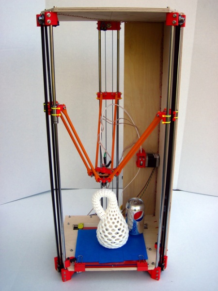

Si quieres altura, esta la Rostok me parece que se llama.
Gracias por el dato.... habrá que empezar a pensar en una Gran sonrisa
[Imagen: rostock-delta-robot-3d-printer-1.jpg]

se pueden cambiar las medidas de la i3, pero de 3 a 4 veces mas grande no. El motivo es que las varillas solo tienen dos puntos de sujeccion, y si son muy largas se tambalearan y la pieza quedara mal, x eso para cosas grandes se diseño la rostock que tiene mas apoyo. Aunque quizas si solo kieres hacer el eje Z mas grande, realmente es el que mejor aguanta mas tamaño y se ve menos afectado. Quizas si puedas, pero por curiosidad, para que es? Gran sonrisa Sabes que una pieza de esa altura puede tardar varios dias completos en construirse?

Si aun asi quieres una grande tira por tipologia rostock o makerbot
