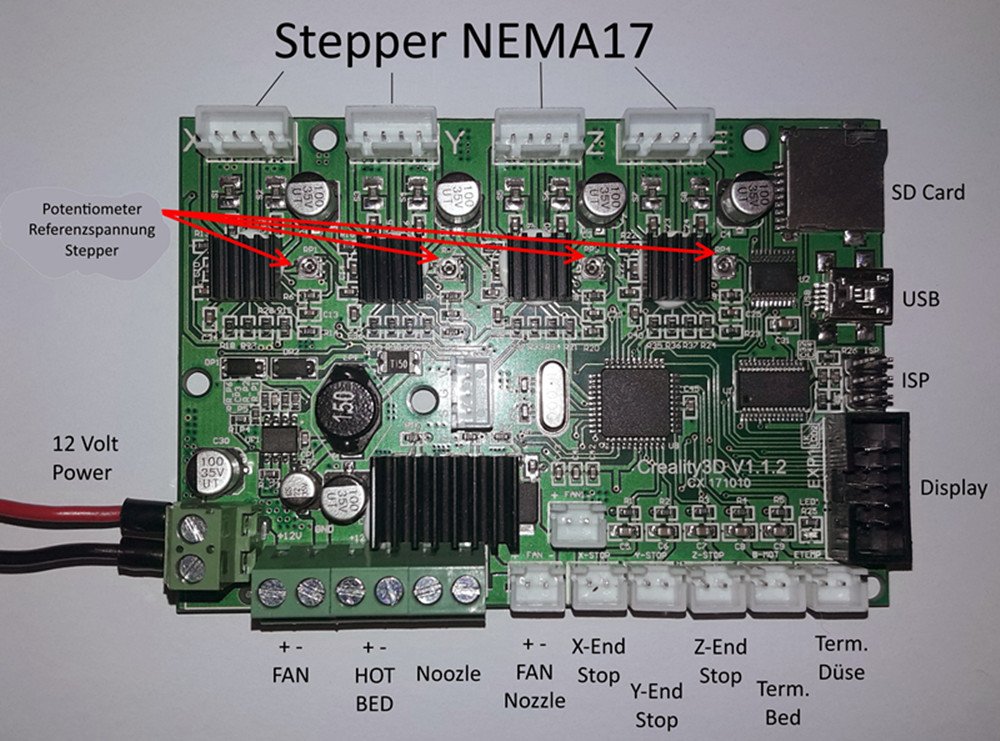

Al abrir la caja de la cr10 veo que la placa es diferente en algunas cosas y me surgen dudas:
La cr10 tiene un conector adicional de 12v con una linea directa a la fuente y la 10S no la tiene... ¿ pongo la linea adicional en el conector de 12v de la cr10s (serian dos lineas de 12v en el mismo conector o lo dejo sin conectar?
PLACA CR10:
Aqui podeís ver el conector de 12v que no tiene la nueva, supongo que tendré que poner los 12v en el conector FAN(power supply de la cr10s).
[Imagen: 71-Ms-L4-OR6k-L-SL1000.jpg]
PLACA CR10S:
[Imagen: cr10-s.jpg]
Resumiendo: la cr10 tiene 2 lineas de 12 y la nueva sólo tiene un conector de 12v pongo las dos lineas en un uno o sólo una?
El conector controlled fan, es el que va a la turbina del nozzle para enfriar el filamento?
El otro fan sera el de refrigerar el hotend ¿no?
Ahora tengo dos conectores Z. ¿puedo dejar los dos motores en un sólo conector como en la cr10?
Muchas gracias y un saludo.
Hola, las dos placas que pones tienen ambas un solo conector de alimentación: lo que tiene la primera en el primer borne de abajo a la izquierda es el conector del ventilador del extrusor: en la segunda solo tienes que conectar la alimentación en el que está rotulado como Power Supply.
El conector de ventilador marcado como Controlled fan es el del ventilador de capa; el del extrusor puedes conectarlo en cualquiera de los otros tres (FAN1, FAN2 o FAN3), pues creo que todos tienen alimentación directa.
Sobre el conexionado de los motores del eje Z, puedes hacerlo utilizando uno o los dos conectores indistintamente: ambos estan cableados en paralelo, por lo que es indiferente cómo se haga.
