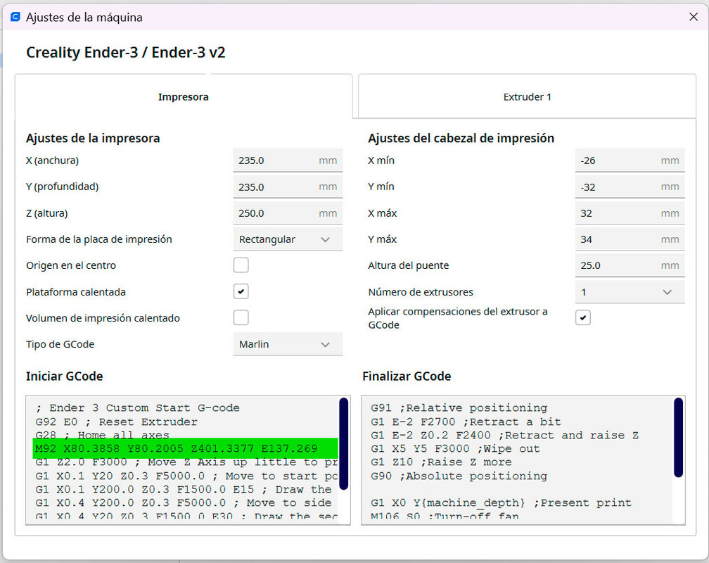

Buenos días. Y ya tengo la máquina calibrada; después de varios cálculos y pruebas ya me salen las medidas en el cubo final de 20.01, 20.02, 20,01.
El comando al final puesto es
[Imagen: conf.jpg]
Ya solo me queda(creo) esperar el programador para actualizar el firmware. Aunque también tuve ayer un pequeño atasco y me tocó desmotar para limpiarlo. Ahora mismo estoy haciendo y camaleón articulado que encontré por casualidad; a ver como me queda.
Voy a releer el post y mirar si hay vídeos del programador para ir adquiriendo conceptos de esto del firmware y Marlin. ¿Hay que modificar algo cuando se descarga el paquete de TH3D usa la 2.1.2?

Otro problema que tuve fue con el bloque calefactor ya que las boquillas con las fugas, la rosta estaba mal y terminé por romper la rosca de este con lo que ya no podía poner las boquilla
Un montón de problemas que me ocurrieron y muchos serían provocado por mi falta de conocimientos y ser tan novato en esto.
También me bajé algunas piezas que por lo visto no estaría bien la maya ya que al subirla a tinkercad, salían raras y defectuosas.
Ahora está imprimiendo bien y he probado con 3 filamentos diferentes y varias piezas medianas y una grande. Como le dije, lo dejé todo aparcado por que el COVID me ha dado fuerte y hoy ya estoy mejor. Tenía pendiente comentarle todo esto y agradecerle de nuevo su ayuda. Como usted dijo, no era el firmware

Hola, uno de los mayores problemas que tienen los neófitos en la impresión 3D es diferenciar, entre la avalancha de información que hay en Internet sobre este tema, lo que es correcto de la gran cantidad de cosas unas veces erróneas y otras distorsionadas: cualquiera puede subir un video a Youtube o crear un blog de Impresión 3D con mucha facilidad, por lo que hay muchísima más paja que grano.
Las placas de 8 bits como las Creality 1.1.x, que llevan la MCU ATMega1284p, son perfectamente válidas para procesar toda la información que necesitan estas impresoras cartesianas (se llevan usando muchos años), así que no te preocupes por esa cuestión: otra cosa es que estén algo faltas de memoria flash y cueste acomodar el firmware si se quieren tener funcionalidades especiales, pero eso es otra cuestión y que no influye en su desempeño.
Otro malentendido habitual es con relación a las nuevas versiones del firmware (Marlin mayoritariamente), en relación con que estas necesitan más recursos que las anteriores, como si esto fuese similar a lo que ocurre en los ordenadores y no es el caso: por el contrario, las nuevas versiones suelen estar más optimizadas, lo que hace que mejore, o en todo caso no varíe, el desempeño.
Si dejamos aparte la mayor o menor calidad de componentes/diseños, todos los fabricantes intentan que sus máquinas funcionen con un mínimo de calidad, pues en ello les van las ventas por lo que, en la mayoría de las ocasiones, los problemas de los neófitos vienen más por el montaje, calibración y configuración del software, que por las características del hardware: si se quieren tener unos resultados decentes en las impresiones, es en esos aspectos donde hay que prestar más atención.
