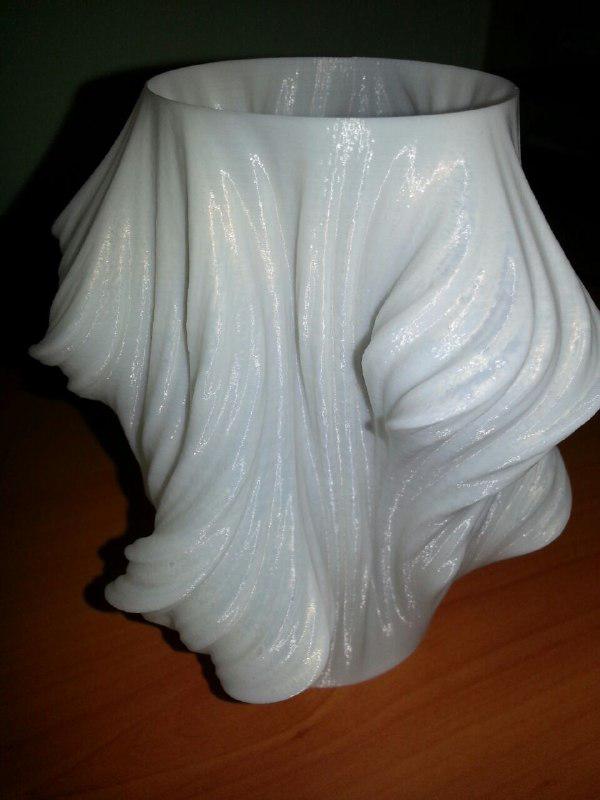

04-09-2014, 10:36 AM
Que programa utilizaste para flietearlo y imprimirlo?
Espectacular el acabado! Felicidades,
04-09-2014, 11:29 AM
Slic3r para fileteado, con la opción spiral vase, y pronterface como programa host, aunque una vez generado el gcode, puede servir perfectamente cualquiera, o la misma SD.

03-11-2014, 04:29 PM
Otro vaso igual pero en blanco, y con lo de las franjas solucionado. Creo que como le pasaba a otro compañero, era cosa de la cama. Lo he impreso con PLA blanco a 0.15 de altura de capa y cama apagada.
![]() Creo que puedo darme con un canto en los dientes con la precisión de mi cacharra :zplatano2:

03-11-2014, 11:20 PM
Muchas gracias! en la foto se aprecian manchitas... es que lo llené de agua para comprobar que no se salía :roto2: La verdad que ha quedado muy muy liso, sin rugosidades. Vamos, he quedado contento por como ha salido

27-11-2014, 11:41 PM
Esa última pieza es verdaderamente espectacular WeSo
![]() ¿Qué filamento utilizaste exactamente?
27-11-2014, 11:58 PM
Gracias!
PLA blanco de 0.3mm, que si no recuerdo mal era de PrintedDreams.

28-11-2014, 12:51 AM
WeSo escribió:Gracias!Gracias Weso. ¿Y para fijarla a la cama apagada, usaste laca?
28-11-2014, 01:00 AM
Con PLA imprimo o bien con cama a 60º sin laca, o cama apagada con un chorrito de laca cada 2 o 3 piezas. Si son piezas más críticas, como las del compañero Miguel75 para su CNC, templo la cama (40-50) y le echo laca para asegurarme que no se despegan.

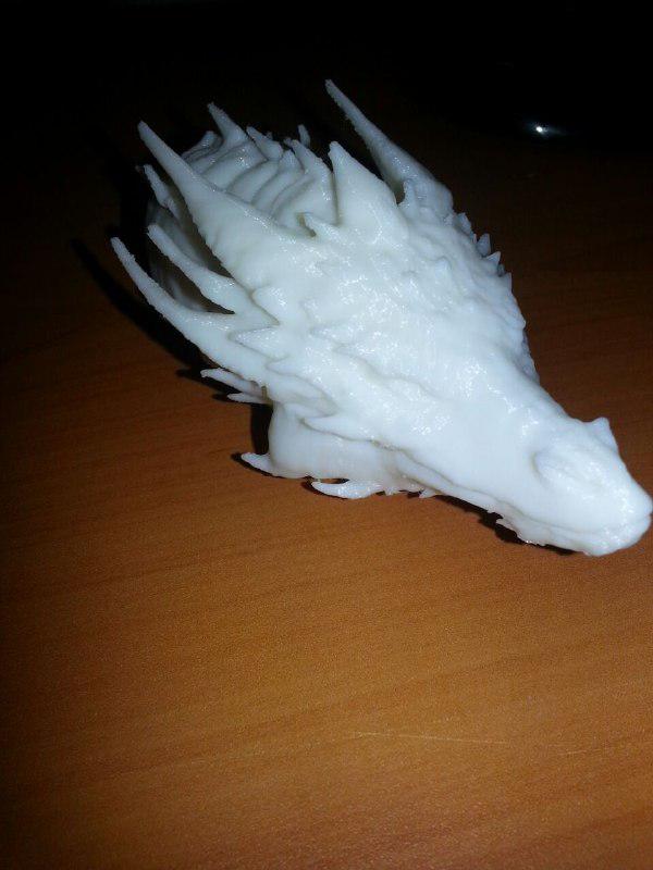

09-12-2014, 01:09 AM
![]() 6 horas y media de impresión. PLA @ 0.15

13-12-2014, 11:29 AM
Impresionante weso, menuda calidad.
la altura de capa de 0.15 que la haces con un nozzle de 0.4 o de 0.3?

13-12-2014, 01:21 PM
Con el de 0.4 sale sin problemas. La calidad a 0.15 es brutal, lástima que en la foto apenas se aprecie por el color. Encima se notan casi más los restos del soporte xD
