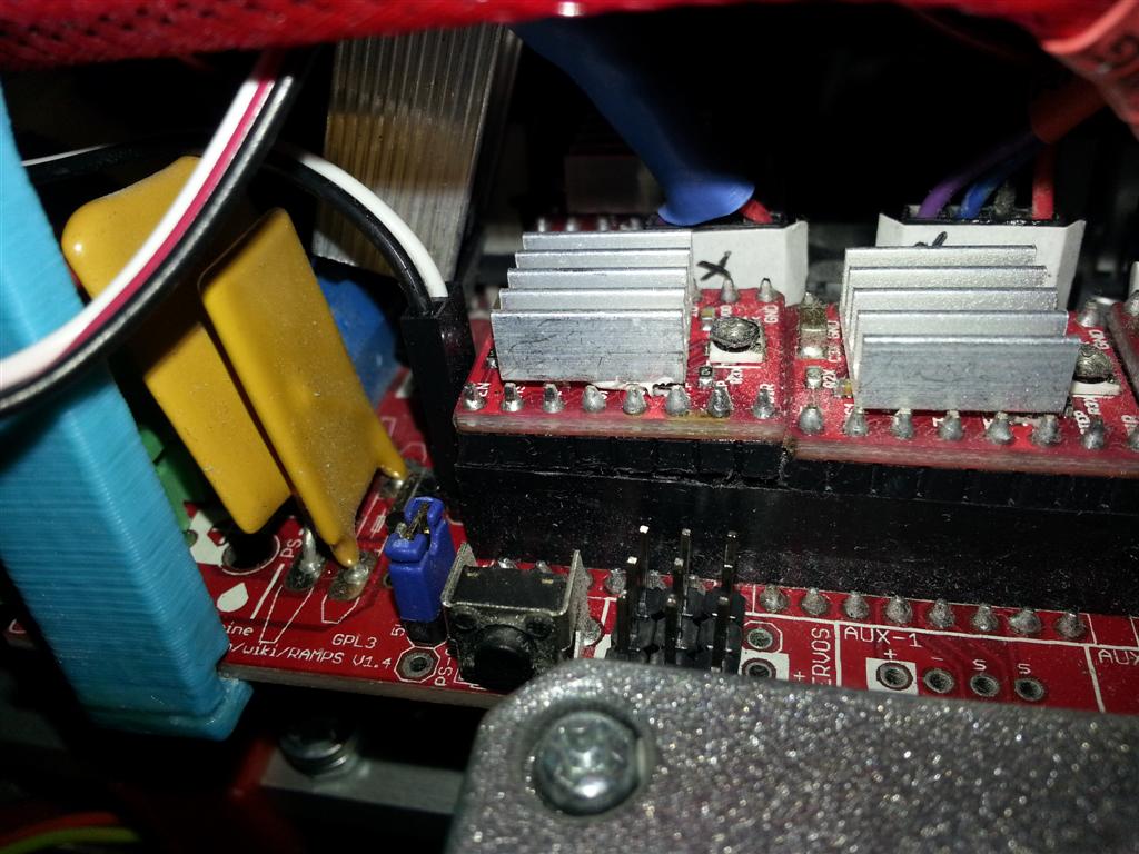

Buenas Trigger,
Si que hay que hacer un puente o al menos yo lo tuve que hacer. El puente se tiene que hacer en los pines que hay a la izquierda del pulsador de reset (según miras la imagen de la board de mas arriba). Los pines a puntear son entre el pin central (5Vcc) y el que queda mas arriba (Vcc).
La razón de esto es por alimentar con 5V a los servos que como se aprecia, los conectores de los servos están sin alimentar con 5Vcc y si se incluye el autolevel es necesario hacer ese puente. Ahora, no me preguntéis porque esa unión de pistas no está hecha de fábrica.
Te incluyo el post de NeoxM3 del que me ayudé yo por si necesitas alguna cosa mas.
http://spainlabs.com/foro/viewtopic.php?...=autolevel
De las consecuencias tuyas, sinceramente no se que te ha podido pasar. No te puedo decir mucho mas, si pones alguna foto de tu RAMPS con el puente igual se me ocurre algo.
Ya nos vas diciendo como te va la cosa.
El que queda debajo? Según como lo mires xDD Yo diría que hay que puentear el central con el de más dentro de la placa.
Os dejo una fotillo que he visto que tenía hecha en la carpeta de mi máquina desde que yo monté el autolevel hace más de un año: http://www.pinflas.com/prusai3/23.jpg
Perdon, acabo de editar. Eres un pistolero WeSo!!! jajajaj
