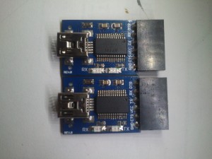

Lo prometido es deuda Gran sonrisa
Para soldar con la pasta me he imprimido una plantilla (stencil en inglés) para poder extender la pasta, porque con una jeringuilla es imposible atinar la cantidad justa.
[Imagen: 2014-03-29-17.27.51-300x225.jpg]
Como me paso la vez pasada no me acaba de convencer porque deja bastantes residuos y si no limpias bien al acabar puedes tener algún corto con la pasta que no se a fundido.
Para centrar los componentes, sobretodo el FT232RL en formato SSOP-28, ha sido algo locura y se puede ver que al final no me ha quedado del todo centrado porque no ves los pads.
[Imagen: 2014-03-29-18.19.11-300x225.jpg]
Arriba: Pasta térmica | Abajo: Hilo de estaño de 0,6 mm
En la foto no se aprecia pero la pasta térmica queda algo mate así que su calidad no creo que sea muy buena, también desprende mucho más humos (sin estar rebajada con alcohol) que el estaño en hilo.
Conclusión: la pasta térmica está pensada para utilizarla en un horno o una estación de soldadura por aire caliente, que aunque no pongas los componentes del todo centrados con la tensión superficial del estaño al fundirse se centran.
Así que si podéis os recomiendo soldar con hilo de estaño de 0.5mm y flux Lengua

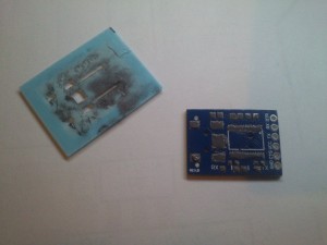

Con esto de los stencil para smd hay mucho camino por recorrer. Yo queria soldar esto
[Imagen: a7u5adus.jpg]
Pero con la 3d me quedó un churro, falta resolución.
Seguí http://lowpowerlab.com/blog/2013/02/11/d...-tutorial/
Y estos son los resultados.
[Imagen: 4enanapu.jpg]
[Imagen: 6a2amuje.jpg]
Un curro pero sale bien.
