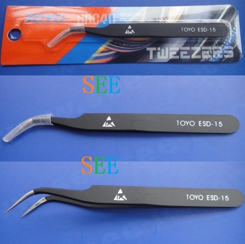

@cna yo compre un “Vacuum” de esos y la verdad es que no le doy ningún uso, pero las pinzas sí que son indispensables para soldar SMD.
Una cosa imprescindible para soldar SMD es un "Flux Pen" hace virguerías.
