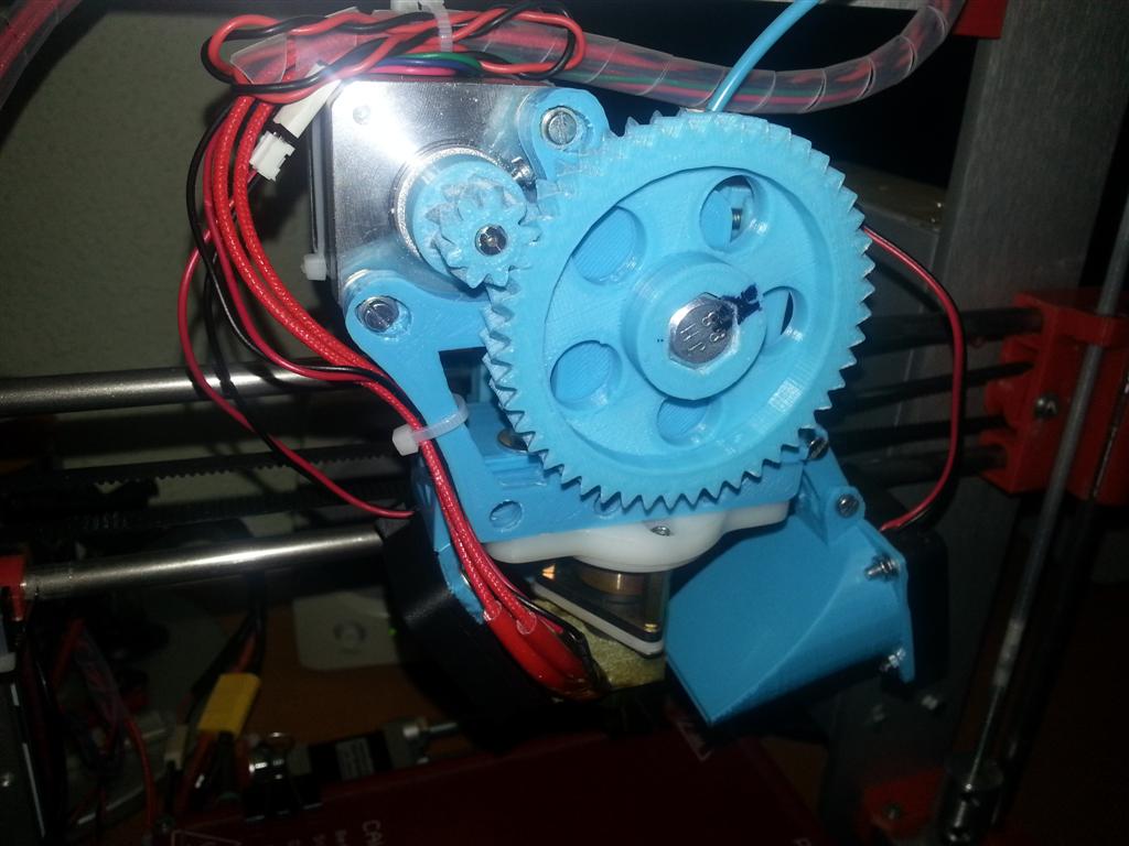

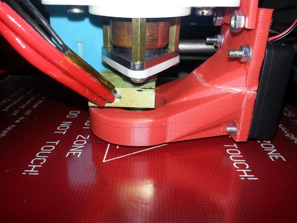

El otro día me fui de viaje y la dejé imprimiendo un Jonas nuevo. El que tenía era para el J-Head y no era la última versión, ya que el engranaje grande tapaba los tornillos que lo fijan al carro X. Pues resulta que cuando vuelvo, se había soltado el ventilador ese (estaba sin tornillos, simplemente estaba a presión en el tornillo del hotend), y había un pegote de plástico y el conducto estaba deshecho. Vamos, que para tirar todo.
Era una de las mejoras pendientes, un nuevo sistema de ventilación para el Budasch chino, ya que la mayoría de los que he visto en thingeverse y por los propios foreros es para el J-Head. Asi que me he puesto manos a la obra y he añadido el ventilador a la izquierda para refrigerar la campata del hotend (para cuando imprima PLA más adelante) y por el lado derecho he diseñado un acople para el Jonas que había impreso (modificado con más agujeros) con el correspondiente conducto de aire. Del primero no tengo foto, porque es simple, sencillamente un ventilador apuntando a la campana, con una forma parecida al que diseñó Overcraft, pero más separado porque el Budasch tiene la peana de PTFE que no tiene el J-Head. Lo dicho: ![]() ![]() Lo he hecho pensando en que sea ajustable, para alejarlo o acercarlo más, según las necesidades. Comentaros también que el Marlin por defecto, permite conectar un ventilador a la salida del extrusor 2, y éste se podrá controlar mediante un software tipo Repetier-Host o con un fileteador, y es el que tengo conectado a la derecha (el de capa). Lo voy a subir a thingiverse y lo pondré en un hilo en la sección de modelos por si alguien con éste extrusor está interesado. Los próximos objetivos son el soporte para el ventilador de la electrónica (no creo que me lleve mucho) y montar la pantalla LCD cuando me llegue con su correspondiente caja. Por último comentar que le tuve que cambiar el termistor del hotend. Al terminar una pieza, me dispuse a imprimir otra y no empezaba la impresión. Al comprobar la temperatura, vi que había saltos de 200 a 230, luego a 214... una locura. Menos mal que tenía repuesto y se lo pude cambiar en un momento (el que se ve en las fotos, ya es el nuevo).

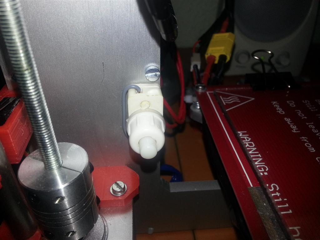

![]() Pongo un par de fotos más de los dos ventiladores: ![]() ![]() Por otro lado, como el ventilador que refrigera la campana está conectado en paralelo al hotend, y suelo imprimir en ABS, he puesto un pequeño interruptor para poderlo conectar y desconectar cuando quiera: ![]() Mañana intentaré colocar el ventilador de 80mm para refrigerar la electrónica y colocarle un potenciómetro deslizante para poder también ajustar la velocidad del mismo.

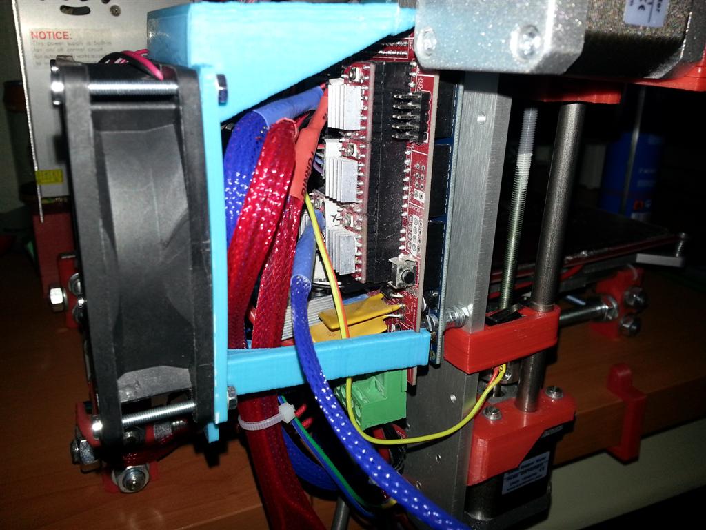

Nueva actualización, ésta vez con el soporte para el ventilador de la electrónica:
![]() ![]() Viendo el éxito que tuvo el ventilador para el budash que publiqué en el foro ( :roto2: ), éste en principio no abriré hilo, asi que si alguien lo necesita, me lo puede pedir sin problema.

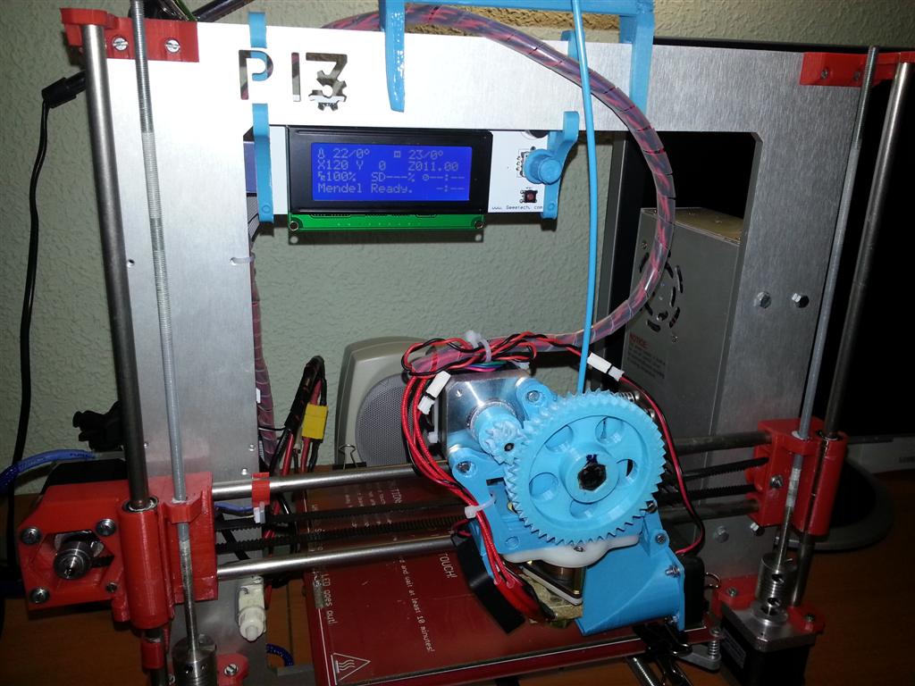

Por fin tengo el LCD funcionando y la impresora autónoma después de estar toda la tarde peleando haciendo pruebas y cargándome entre otras cosas el regulador de tensión de un Arduino :roto2:
Podéis ver mis peripecias en éste post: http://spainlabs.com/foro/viewtopic.php?p=13262#p13262 El LCD funcionaba de primeras (aunque me venía sin pines), pero yo quería hacerla autónoma ![]() El resultado de cómo queda el LCD me parece muy bueno, gracias a los soportes del compañero del foro dasaki (http://www.thingiverse.com/thing:155064): ![]() Le he cambiado cosas en el firm y ahora ya tiene nombre y aparece en castellano. El problema que tengo ahora es que el soporte que hice para el ventilador, no me sirve porque el shield del propio LCD sobresale un poco por encima de la RAMPs, por lo que me toca modificar el diseño y adaptarlo a las nuevas necesidades. La próxima meta será la de hacer pruebas con el relé, tratando de convertir la señal PWM en DC mediante un condensador. Desconozco si hay una manera más simple de hacerlo, pero lo que no quiero es tener el grillo :roto2:

y yo he impreso el soporte para el ventilador esta mañana
![]() ![]() queda de cohoneh!

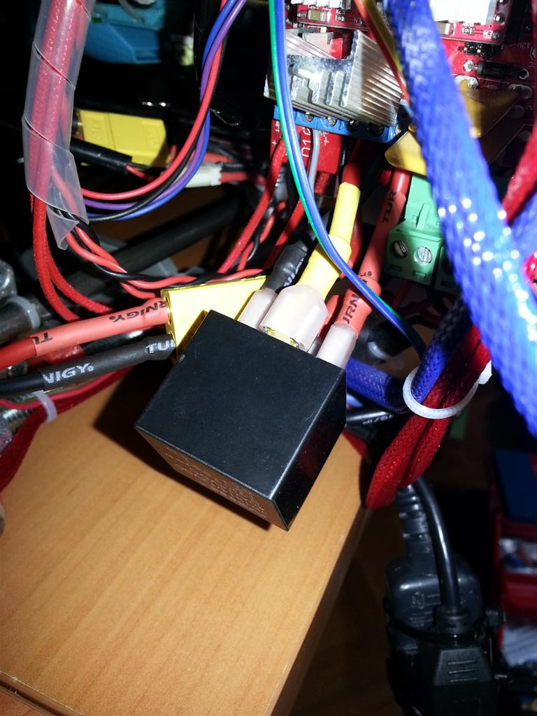

Bueno pues asundo del relé para la cama caliente solucionado. Al final, tocando la configuración como me comentó un compañero del foro hace tiempo, evito la "chicharra" que me hacía (también he cambiado de relé, igual influye). La configuración la dejo aquí por si a alguien le interesa:
Código: En el Marlin, pestaña "Configuration.h" hayque:El resultado es el siguiente: ![]() El diodo no se vé, pero está soldado entre el + y el - de la bobina del relé, polarizado en inverso. Y con ésto doy por concluida la primera fase de actualizaciones y mejoras de mi Prusa i3. Lo que venga a partir de ahora, si viene, serán mejoras más considerables como pueda ser el cambio de extrusor o hotend. Sin duda, algo mucho más entretenido, porque terminar todos los "remates" no divierte tanto :elrisas:
