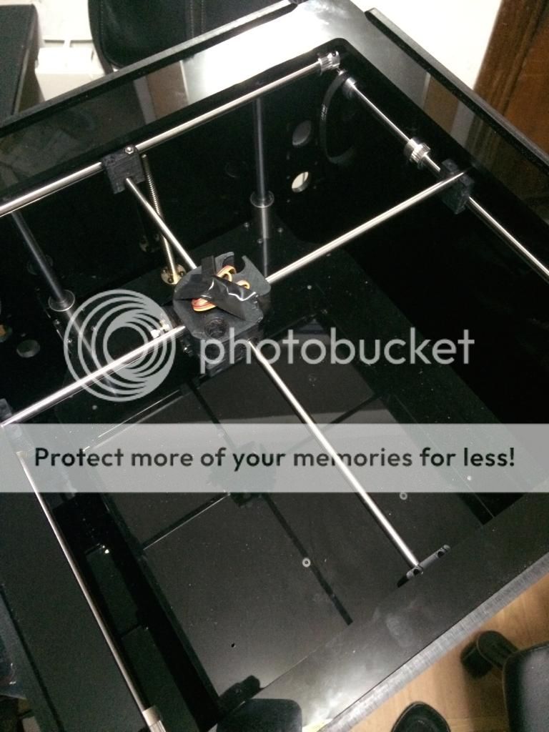

Bueno, pues ayer estuve 8 horas con la parte de los ejes y las correas... El montaje es un infierno, hay que armarse de paciencia.
Las piezas reversibles que tienen los casquillos y que aprietan las correas cuesta muchisimo conseguir que los tornillos agarren las tuercas por la falta de espacio. al final conseguí atornillar fijando esas tuercas primero con superglue. Los soportes de motor encajan muy justos... os recomiendo agrandar los agujeros para que el tornillo pase entero sin roscar y así atinar mejor en el agujero de los motores.
El tensado se hace relativamente bien aunque algunas han quedado mas tensas que otras, pero ahora tengo el problema del ajuste... esto va como una piedra ¿Me dáis algún consejo? (las barras rotaban en sus rodamientos bien y las de 6mm deslizaban bien también, aunque algunos mejor que otros, pero al meter las correas se ha endurecido mucho todo ¿Es normal debido a la tensión?
En fin, creo que esta parte es crítica, puede venir muy bien toda la información y consejos que podamos aportar en este post para los que se la estén haciendo o vayan a empezar con esta parte.

Hola repente yo he montado las correas y los motores de los ejes X e Y y la verdad que para mover el carro va bastante duro, he puesto un poco de grasa en las guias pero asi y todo va bastante duro, un eje mas que otro. No se si es normal que vaya tan duro?

Otra cosa que no veo clara es el carro central, las guias de 6 mm no estan paralelas con las de 8mm, como si los agujeros de 6 mm no estuviesen bien aliniados ???

Yo para montar todo el sistema de correas y poleas lo que hice fue quitar la tapa superior, y fue coser y cantar. Es normal que vaya duro, yo pensé lo mismo, pero una vez tiran los motores todo va perfecto, es más, es preferible que vaya duro a blando, ya que no habrá pédida de pasos si la intensidad de los motores es la adecuada, yo los tengo sobre 350 mA y van perfectos. Por otro lado, cuanta más fuerza tenga que ejercer el motor más se calentará.

Efectivamente Homer mis barras de 6mm no están totalmente perpendiculares entre si, ni paralelas a sus vecinas, pero hablé con Neox y Campy y el tema era jugar con las poleas:
- Para alinear barras, aflojar poleas opuestas y ajustar para luego apretar otra vez
- Para que vaya mas suave, hay que alinear poleas correspondientes a la misma correa.
Dicho esto, es sólo teoría, la mía sigue dura de cojones... es desesperante, hay que armarse de paciencia así que por hoy lo dejo hasta otro día que vuelva con la cabeza mas fresca.
La verdad es que esta parte es crítica, hecho en falta algún video de alguien que ya lo haya hecho de manera satisfactoria.

Es imprescindible el perfecto paralelismo entre barras y la perpendicularidad entre ejes, si no siempre va a ir dura. Probad a girar las barras con la mano sin poner la correa que va a los motores, vamos con los motores sueltos, (por las fotos entiendo que se esta haciendo asi, pero por si acaso) cuando vaya suave, montar motores.

acabo de probar lo que comenta repente mas arriba y efectivamente, con todo montado y aflojando las poleas es cuestion de llevar los ejes a cada lado y medir la distancia con entre las varillas de 6 y las de 8 en varios puntos para dejarlo lo mas paralelo posible y en el momento en que el eje de 6mm esta paralelo a la varilla de 8mm se aprietan las poleas y listo, el cambio a sido brutal y bastante sencillo de realizar!

Ya tengo el carro con las varillas de 6mm paralelas a las de 8mm, lo he hecho como habeis explicado antes. Ha quedado perfecto.
Ahora va un poco mas suave. Yo tengolas correas de los motores montadas. Cuando monte el conjunto iva bastante mas duro.
