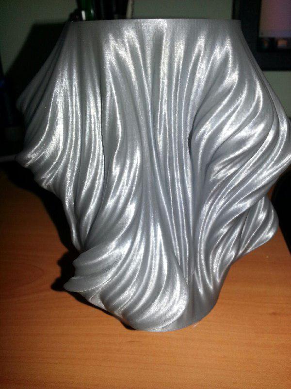

Volvemos con un clásico:
[Imagen: 35.jpg]
No quiero cansar, en realidad lo pongo para que veáis la diferencia de las bandas en el mismo color (misma bobina). Como podréis apreciar en la siguiente imagen, el cambio del relé al control de la cama con PWM ha dado sus frutos:
[Imagen: 28.jpg]
