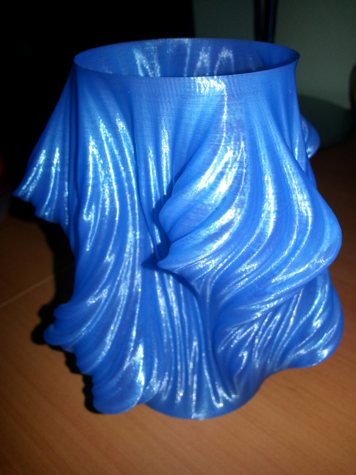

PLA, 0.15 de capa, a 200º
La calidad ha salido brutal, las paredes lisas, y lo mejor es que he impreso todas las piezas juntas (casi 6 horas) y aún con viajes y movimientos varios del extrusor, no hay ninguna capa desplazada. Eso sí, el PLA deja "pelitos" por todos lados al desplazarse :elrisas:
Qué gran calidad de piezas consigues WeSo, enhorabuena... Este hilo es una referencia para mi Mola
Que pasada... Podrias poner alguna captura de la configuracion de impresion? Un saludo
Gracias a ambos Sonrisa
Más que la configuración del fileteador, imagino que influye más el tener afinada la máquina. Personalmente utilizo Cura, me gusta más como filetea y sus acabados; además tiene menos opciones (no veo necesarias tantas como en Slic3r, aparte de que será más difícil dar con la tecla).

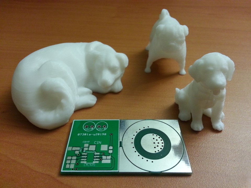

[Imagen: 33.jpg]
Igual que ayer, mismas características: PLA, 0.15 de capa, a 200º
No tenía regla a mano y he puesto esa placa que me ha llegado hoy de Itead, tiene 2.5x5cm, para que os hagáis una idea de lo pequeños que son y la resolución que sacan.

Joder que calidad!! que ganitas de pillar ya la impresora cago en la...
Que diametro de punta de hotend usas?
litoeirexa escribió:Que diametro de punta de hotend usas?
0.4mm ha dicho mas arriba
"Enseñar es aprender dos veces".
Sip, 0.4. Para mi gusto habiendo probado 0.3 y 0.5, el que mejor relación calidad/tiempo saca, y tiene bastante margen de altura de capa Confundidois1:
Yo uso tambien 0.4
Probe 0.3 y alargaba mucho los tiempos de impresion.
0.5 ya ni me lo plantee, pensando en los acabados
Prueba del filamento de 3dcpi, y como no podía ser de otra forma, mi prueba típica:
[Imagen: 34.jpg]
Lo de siempre: PLA @ 0.15
Joer con perdon, que pasada de
Calidad... Algo especial que tenga ese filamento? No lo conozco... Yo estoy esperando a ver si me llegan unas piezas para montar la nueva maquina e imprimir con filaflex...
Es PLA normal, nada de especial. Lo que pasa que los otros que he puesto por el hilo son en blanco o en gris, y éste último precisamente no tenía aún la cama por PWM y se notaban unas bandas...
Por el color se aprecia mejor la calidad, he quedado contento por como ha salido Sisi3
