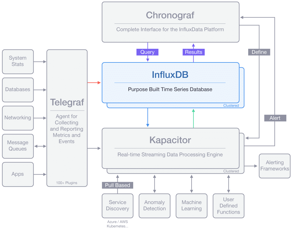

InfluxDB pertenece a un ecosistema del grupo InfluxData. A continuación os muestro una imagen del lugar que ocuparía InfluxDB. En ella podemos ver el lugar que ocupa también Telegraf y en el lugar donde esta Chronograf iría nuestro Grafana. Cabe decir, que Grafana es muy similar a Chronograf y que ambos son del mismo grupo, InfluxData.
