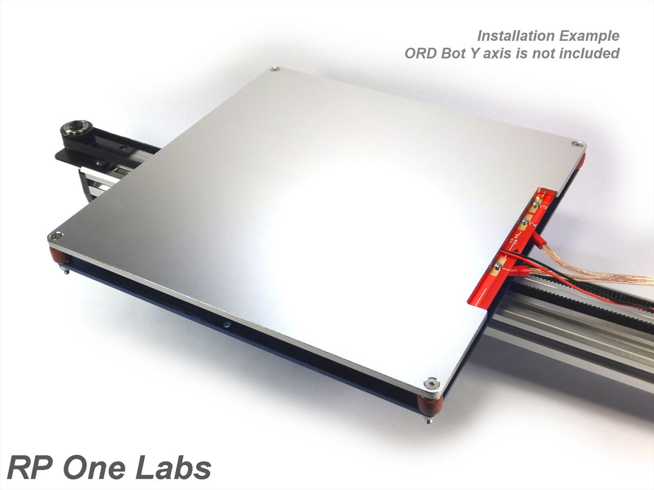

Y esto que os parece? lo tengo localizado en ebay y estaria bien una conjunta o fabricar algo similar en masa jeje
[Imagen: %24_57.JPG]
Las ventajas que le veo es mas superficio de impresion, se acabaron las molestas pinzas, calienta antes que el cristal e imagino que eso no se curvará....
Yo sin muelles no pongo nada.... Ya me ha pasado que el fusor ha empujado el cristal hacia abajo por mover sin querer el final de carrera...
De momento no he localizado eso en ebay (tarda mucho el ordenata este). Habrá que ver si vence mucho los muelles, o buscar otros muelles más duros.
