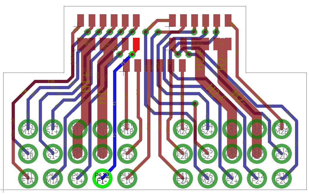

El caso es que actualmente estoy haciendo una impresora grandecita tipo CoreXY, y me gustaria montar este cabezal.
Para conectar los distintos cables utiliza una mini pcb con pogo pins y 4 imanes de neodimio (suena de coña pero ver los videos tiene una pinta cojonuda!)
Bueno, el chaval a compartido todo, tiene una cuenta onshape donde te puedes bajar todos los diseños. Lo unico que no consigo encontrar es el eagle (o lo que sea) del diseño de la placa para mandar que me lo hagan.
La PCB es esta:
[Imagen: pcb.png]
Y estas son las dimensiones que saque del cad que tiene colgado
[Imagen: unnamed.jpg]

La cosa es que en diseño de placas estoy muy pez, pero muuuuy muy pez. Programar, cad, diseño y demas lo que querais, pero la electronica es algo que se me resiste. Me he bajado el eagle (iluso de mi, pensaba que no podia ser muy complicado) pero no se ni por donde cogerlo...
Algun alma caritativa me puede ayudar?
Muchas gracias!

Buenas de nuevo!
tras unas cuantas horas volviendome muy muy loco he conseguido diseñar la pcb con EasyEDA... el editor no me da ningun error, asiq ue voy a proceder a pedir su fabricacion... sabeis de algun sitio que las haga bien y las envie rapido???
en un par de paginas que he mirado me cuestan 2$ las placas y 20$ el envio... algo mas cerquita a lo mejor???
por si acaso le interesa a alguien, dejo el enlace del proyecto compartido...
https://easyeda.com/shiryou/prueba-carro
Viendo las chinchetas al final las he pedido a elecrow... nada que ver en precios con las que estaba viendo!
