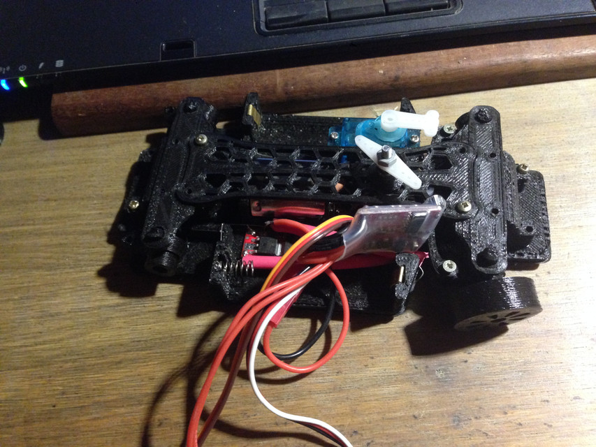

aprovecho que estoy haciendo otro proyectillo para actualizar la lista de cosillas en el repositorio 3d. todavia está en versión beta tester. que no me llegan las piezas con el parón chino.
coche rc scala 1:28 https://grabcad.com/library/mini-rc-car-1-28-_v2-1
y del mando https://grabcad.com/library/2-4ghz-rc-transmitter-1
[Imagen: large.JPG] [Imagen: large.JPG]
este proyecto me gusta taaaanto. que quiero abrir un tema pá él, en el foro de arduino. que no sea solo un chasis pá imprimí
