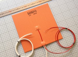

Hola , he probado de conectar la cama a la fuente y calienta bien.
La cama es esta , 12V 300W
[Imagen: %24_35.JPG]
pero al final los 125KΩ te los ha dado midiendo en los cables rojos o los blancos???
(08-04-2016, 07:45 PM)Jaimelito escribió: pero al final los 125KΩ te los ha dado midiendo en los cables rojos o los blancos???
los rojos
Una duda, si se le jode el thermistor a la cama, como lo cambias?
Un Saludo!
