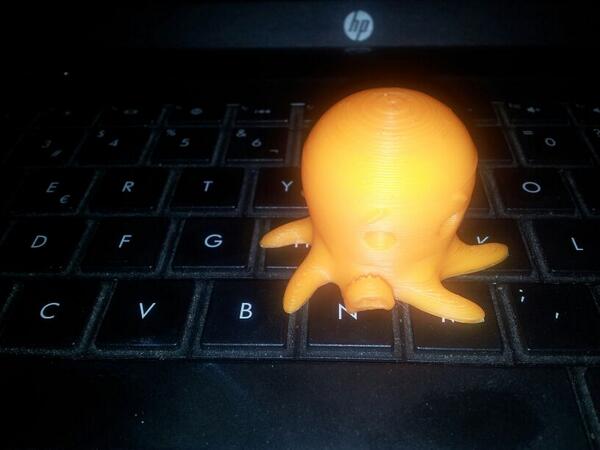

Vamos a imprimir
[Imagen: ejuzasy7.jpg]
Soportes para los finales de carrera.[Imagen: subasupu.jpg]
De momento me imprime bien a falta de mejorar la primera y última capa

Eres un copion tio Jajajaja en azul con piezas en naranja igual que yo, lo único que por lo que veo tu usas abs y yo pla, lo digo porque mis piezas son como transparentes, a ver si subo fotos hoy
