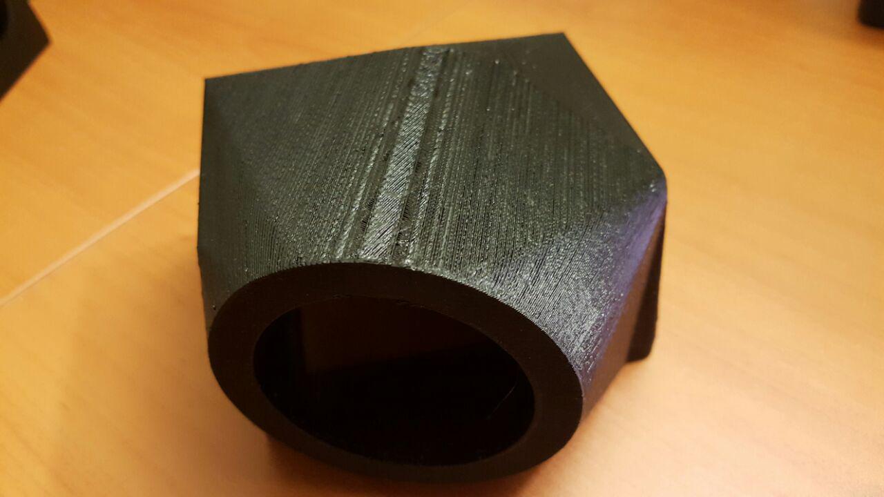

Lo sorprendente es que ha ido mucho mejor de lo que esperaba, no he tenido warping ninguno, pero sí que han aparecido las capas separadas de vez en cuando. En su día investigué mucho sobre el tema pero nunca fui capaz de solucionarlo del todo, la adherencia entre capas es buena y la impresora ha estado en una habitación cerrada toda la noche y no debería haber sufrido muchos cambios de temperatura, aunque me he fijado que las capas que se despegan son simétricas (se despega por ambos lados de la pieza) por lo que seguramente sea una variación de temperatura en ese momento justo... solo me queda probar a cerrar la impresora para ver si se soluciona.
[Imagen: wp20151029.jpg]
[Imagen: wp2015cuc.jpg]
[Imagen: wp2015pvp.jpg]

Maldito ABS y sus rajas. Por eso yo me estoy pasando al PETG para piezas grandes que requieran propiedades parecidas al ABS...
WeSo escribió:Maldito ABS y sus rajas. Por eso yo me estoy pasando al PETG para piezas grandes que requieran propiedades parecidas al ABS...
qué tal el acabado que deja? tendré que probarlo a ver que tal.. aunque lo del ABS es ya una cosa personal Meparto
http://spainlabs.com/foro/viewtopic.php?p=62762#p62762
Ahí he puesto una fotillo. Te dejo otra:
[Imagen: 4.jpg]
Es algo puñetero de imprimir, arrastra bastantes restos en la puta, pero ajustando la velocidad y el flow, al final se afina.
Donde lo compras?
Yo, cuando cambio de bobina de abs, las primeras piezas de me separan capas.
Subo temperatura a 245 y tirando...
