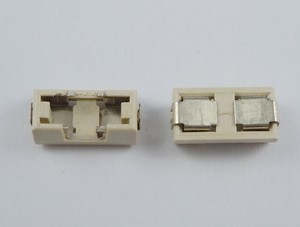

¿A qué te refieres con fusibles SMD?
Mira el enlace de thingiverse sal el fusible. Son fusibles rapidos ceramicos y el portafusible se suelda en superficie

[Imagen: %24(KGrHqN,!lcFGZJq2DwBBRwIULcwmQ~~60_35.JPG]
[Imagen: %24(KGrHqN,!qEFG0tnvfYUBRwIN7BPQg~~60_57.JPG]
[Imagen: %24(KGrHqJ,!lQFGiIzl!wnBRwIUVcKpw~~60_57.JPG]
Hola Jaimelito!
¿Cuanto te costaron los portafusibles SMD? Los encontre a 7€ y me parecieron muy caros, por lo que solde directamente el fusible al PCB.

Aqui he pillado los fusibles. http://www.ebay.es/itm/180883512294?_trk...EBIDX%3AIT
