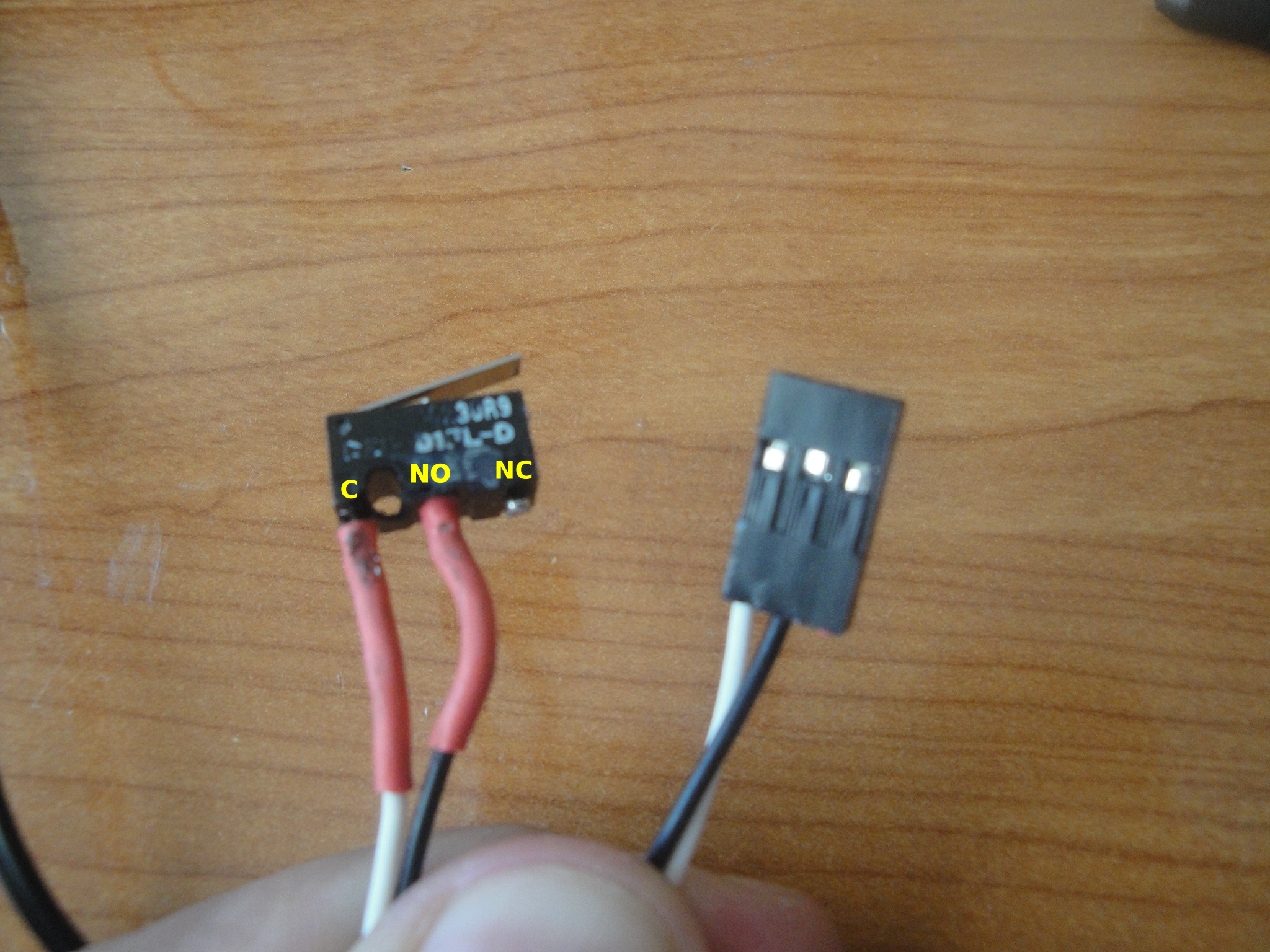

Los endstop son dos cables solo
Tiene 3 pines la ramps.
Vcc, señal de 5v de alimentacion que se usa en lo opticos o lo de pcb para iluminar el led, (no se usa en los normales)
GND, señal de masa
Signal, señal que lee el estado del final de carrera
Si por un casual el endstop unia el Vcc y gnd... cortocircuito de los buenos
Yo los tengo puestos asi:
Lo de NC o NO solo hay que modificarlo en el config.h para que detecte cuando se abre o se cierra

Buenas.
Estaba liado pensando yo en como usar los 3 cables...¿entonces es así? Usando solamente 2.
[Imagen: m97zi1.jpg]
Por cierto, ¿de donde me descargo el archivo para configurar la electrónica? Creo que había uno con todo modificado.
asi esta en mi prusa de la primera conjunta Gran sonrisa
Pues yo lo tengo conectado con los 3 pines pero supongo que uno no hace nada jeje
K3ssler escribió:Pues yo lo tengo conectado con los 3 pines pero supongo que uno no hace nada jeje
Pues te hará corto en la RAMPS, osea que pon solo dos.
