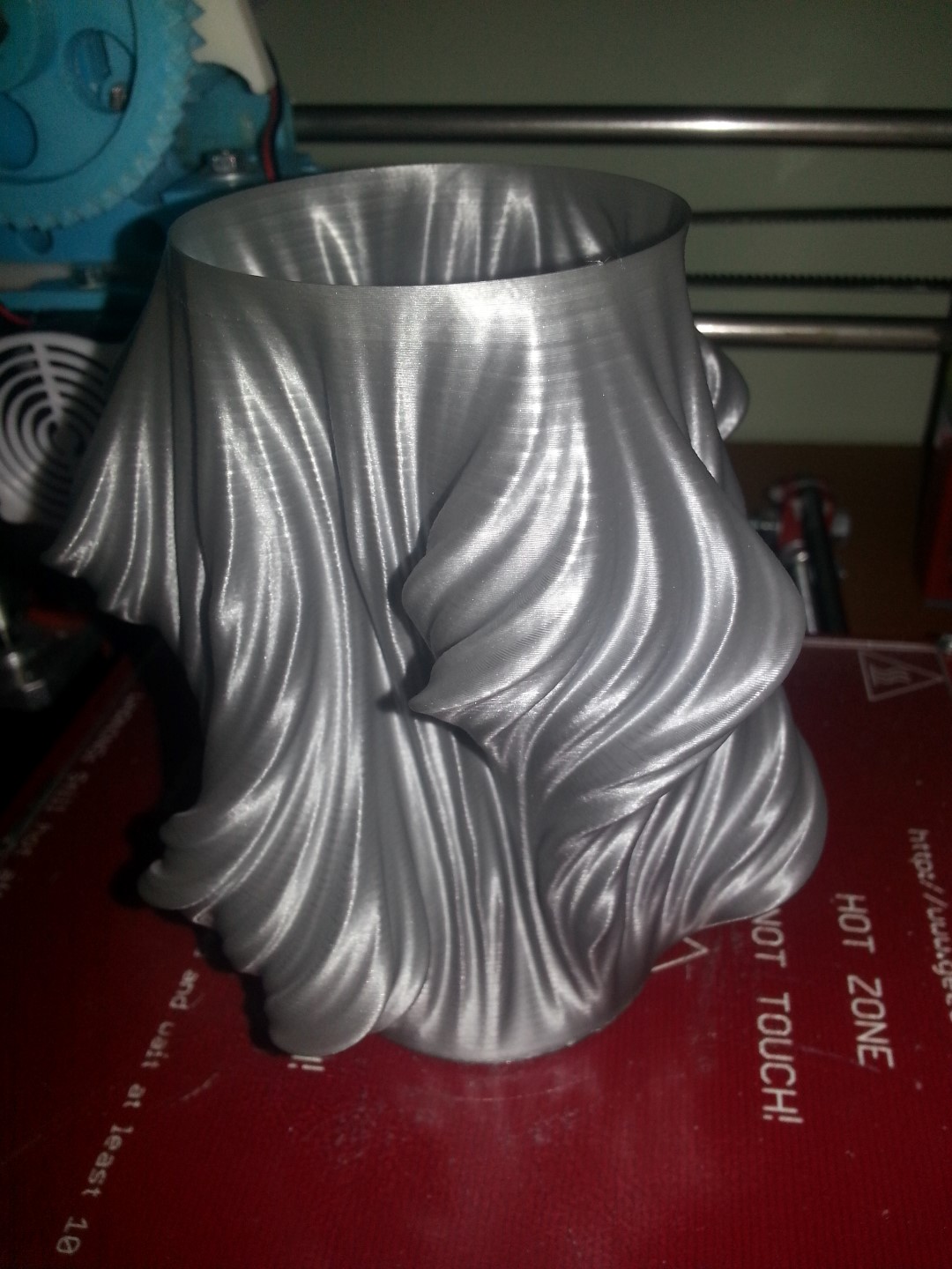

Con filamento de 3mm consigo cosas como éstas: http://spainlabs.com/foro/viewtopic.php?p=38311#p38311
La foto es con mucha resolución y apenas se ven fallos, asi que poco más le puedo pedir de precisión a mi máquina.

No puedes verla? Es un hosting propio, tengo una carpeta donde almaceno las imágines de mi cacharra. Mira a ver si por el enlace directo la puedes ver: http://www.pinflas.com/prusai3/28.jpg
  Responder
#8
Ahora sí!
La verdad es que tiene muy buena pinta, si señor.
¿a que es debido ese cambio de color que parece "banding" a medida que va cambiando de altura?
  Responder
#9
Pues aún no lo tengo localizado, pero me parece que son las varillas de Z. Al tacto no hay diferencia, y no se nota escalón alguno. He tocado bastantes cosas y ya lo único que me falta es cambiar las varillas y las tuercas de M5, pero como el resultado es sólo con el spiral vase y visualmente, de momento lo dejo como está hasta que me dé por cambiar las varillas y tuercas o meterle husillos.
