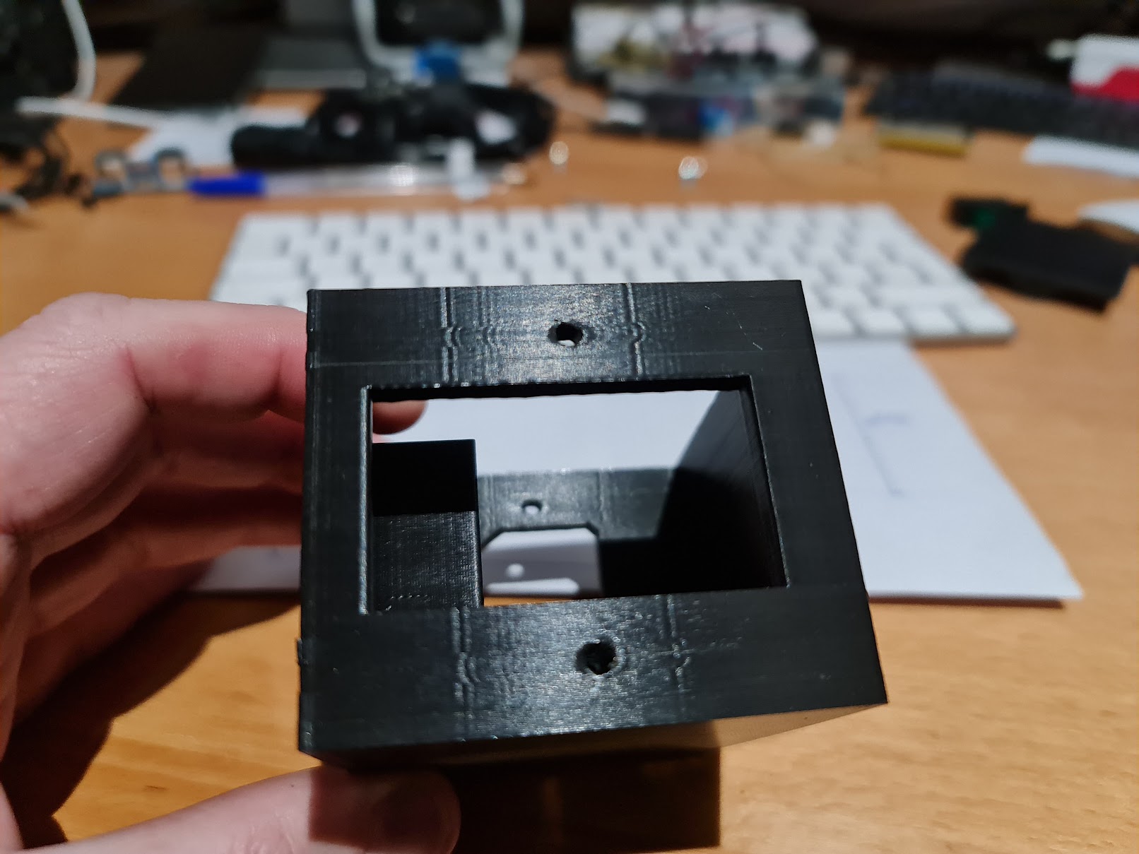

Hace unos días hice una impresión.
Es una caja "muy simple" para cosas electrónicas, y el acabado no fue bueno.
Como se puede ver en las siguientes imágenes, toda la caja ha generado "líneas" en cada vertical de lo que parece ser que es el relleno.
Osea: cada "celosía" de relleno (del panal de abeja) ha generado una línea vertical, que ha afeado muchísimo el acabado.
Como se puede ver en la foto:
[Imagen: ABLVV85U5WKKLLgwmmwdlTlxY3afyfZNeXUEjhXz...authuser=0]
- Hay como "eco" en los agujeros de paso de tornillo
- Se ven líneas verticales, coincidentes con las verticales del relleno interior de la pared de la caja
[Imagen: ABLVV84VurB6HBXsy4peaKxuAn8ttfINwlOMjzNy...authuser=0]
[Imagen: ABLVV87kW0MUaKpvym-RO2c9QVkY3sm-w01eMGbQ...authuser=0]
[Imagen: ABLVV85YX1eowYaSpBZ1DNaY1RheQdrTXOCwBftv...authuser=0]
- Se ve súper marcada en la base los "cuadrados" del relleno
¿Me podéis asesorar al respecto de cómo mejorar los acabados y no cometer estos errores?

Hola, en esa impresión se ven varios problemas: el "eco" que se ve en los agujeros se denomina ghosting y sucede normalmente porque hay demasiada vibración en el cabezal de impresión, seguramente debido a una estructura que no consigue eliminarla o a unos parámetros de velocidad demasiado elevados en el perfil de impresión del programa de corte.
El hecho de que vibre en exceso el cabezal de impresión, probablemente sea también la causa de esas líneas verticales en las caras y con seguridad, de que se marquen más de lo debido en las paredes verticales las lineas de capa.
Las líneas en la base de la caja se deben a que no está bien calibrada la extrusión (ancho de línea) y quedan separadas las líneas que forman las paredes superiores e inferiores: en este post indico como realizar una calibración completa de la impresora.
En todo caso y en mi opinión, ese modelo no está bien diseñado pues, aparte de tener lo que parece ser un defecto en una esquina inferior, tiene demasiado grosor en las paredes (la resistencia del PLA no lo precisa), tanto verticales como horizontales y el perfil de impresión también se podría mejorar bastante (si lo adjuntas puedo darte algún consejo para mejorar el resultado).

(14-01-2024, 11:27 AM)Simemart escribió: Hola, en esa impresión se ven varios problemas: el "eco" que se ve en los agujeros se denomina ghosting y sucede normalmente porque hay demasiada vibración en el cabezal de impresión, seguramente debido a una estructura que no consigue eliminarla o a unos parámetros de velocidad demasiado elevados en el perfil de impresión del programa de corte.
Entiendo esta "teoría" pero no me queda clara la parte práctica.
¿A qué estructura que no consigue eliminarla te refieres?

Acabo de darle una vuelta a las excéntricas de la impresora y he visto que había varias desajustadas.
Una del eje Z.
También una del extrusor
Y alguna en ejes X/Y
Las he ajustado, a ver si con ello conseguimos mejorar.

La estructura que no consigue eliminar las vibraciones es la de la impresora y por lo que indicas, en este caso parece que por culpa del ajuste de las excéntricas de las ruedas.
Algunos laminadores ponen al comienzo del archivo .gcode, un resumen con los parámetros que se han utilizado para generarlo (por ejemplo Simplify3D), pero Cura no es uno de ellos.
Aunque también es posible sacar esos parámetros mirando los comandos que incluye el archivo, es bastante más sencillo hacer una captura de pantalla del perfil del laminador: para conservar esos valores, solo hay que exportar el perfil como has hecho para adjuntarlo y guardarlo a buen recaudo.
En todo caso, parece que ese es el perfil de calidad estandar que trae Cura para ese modelo de impresora y las velocidades que tiene configuradas son demasiado elevadas, lo que facilita que aparezcan los problemas comentados: velocidades de desplazamiento de 200 mm/s pueden desajustar estás máquinas en poco tiempo.
Si las ruedas estaban desajustadas, probablemente notes mejora al volver a imprimir ese modelo, pero si de verdad quieres que sea grande el cambio, calibra la extrusión y utiliza una velocidad de impresión de 50mm/s, 70mm/s de desplazamiento y una temperatura de 200 ºC en el hotend y 50 ºC en la cama (quizá 60ºC sea demasiado, pues se ven las primeras capas diferentes al resto), además de configurar que el ventilador comience a partir de la segunda capa y no en la cuarta.
