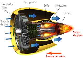

En un motor de aviación no sólo importa el rendimiento motor (el derivado de la combustión) sino también el de la propulsión, es decir, el derivado de las partes móviles, bien sean hélices o difusores (fan), y este último es tanto mayor como la velocidad de salida de los gases del motor se aproximen a la velocidad de vuelo. Por eso en aviación comercial y en determinados cazas, se emplean turbofanes ([Imagen: turbofan.jpg]) o propfans ([Imagen: 125593_html_m556c2c02.jpg]), aquí te pongo unos dibujos y no turborreactores ([Imagen: 090%20Motor%20turborreactor.jpg]).
Si te fijas, la diferencia entre los dos primeros y el reactor, es que hay un flujo secundario de aire, en el caso del turbofan es un difusor delantero dentro del carenado, y en el propfan una hélice sin carenar muy próxima a la salida de escape. La misión de esos dos flujos es decelerar el aire que sale de los motores para lograr que salga cercano a la velocidad de vuelo, mejorando así la relación potencia generada/invertida en mover las hélices o difusores, y por tanto el consumo del motor, sea cual sea su naturaleza.
