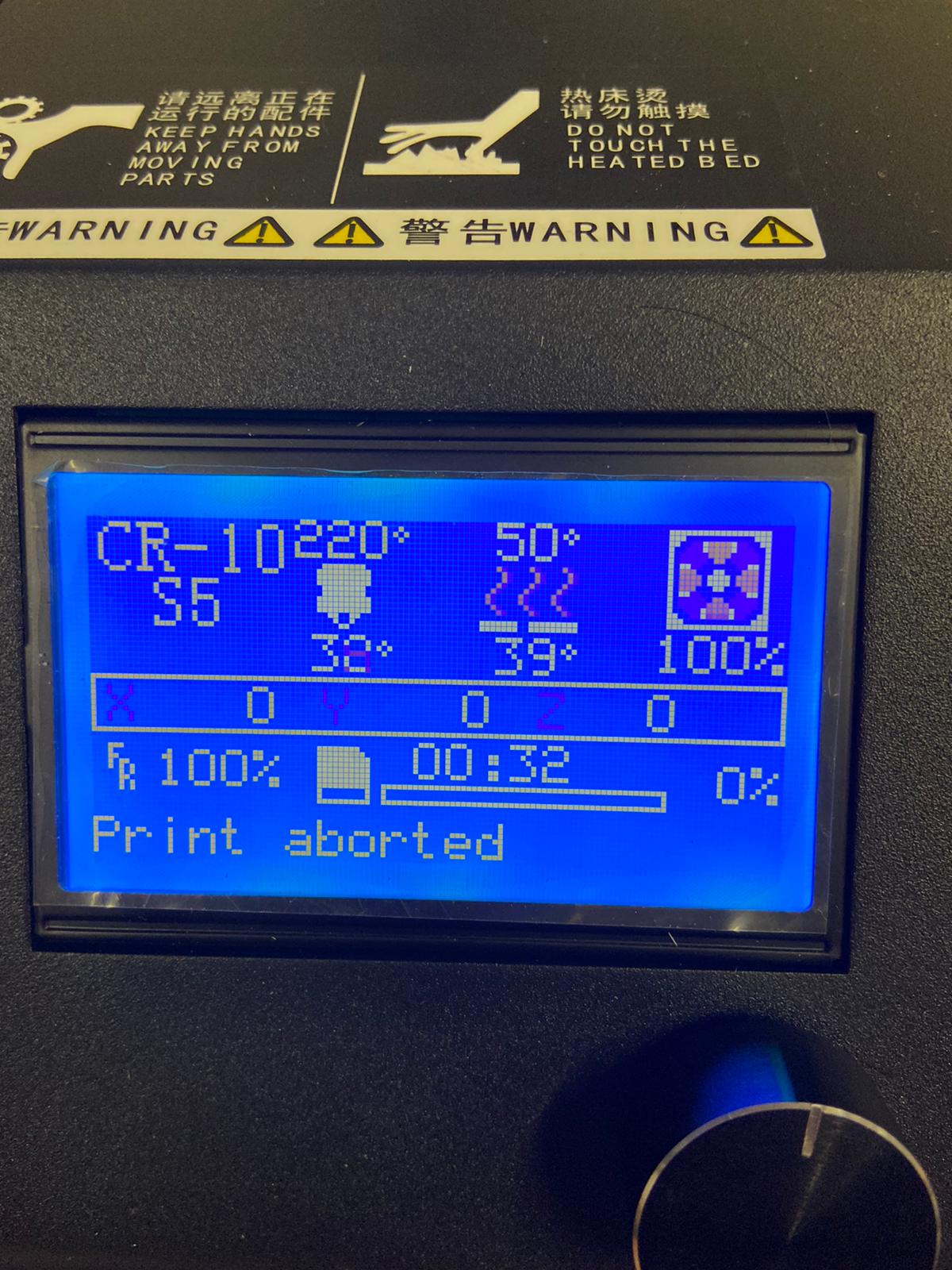

Habitualmente siempre he tenido la sensación de que el ventilador que indica en el display está y debe estar al 100%:
[Imagen: ventilador_100.jpg]

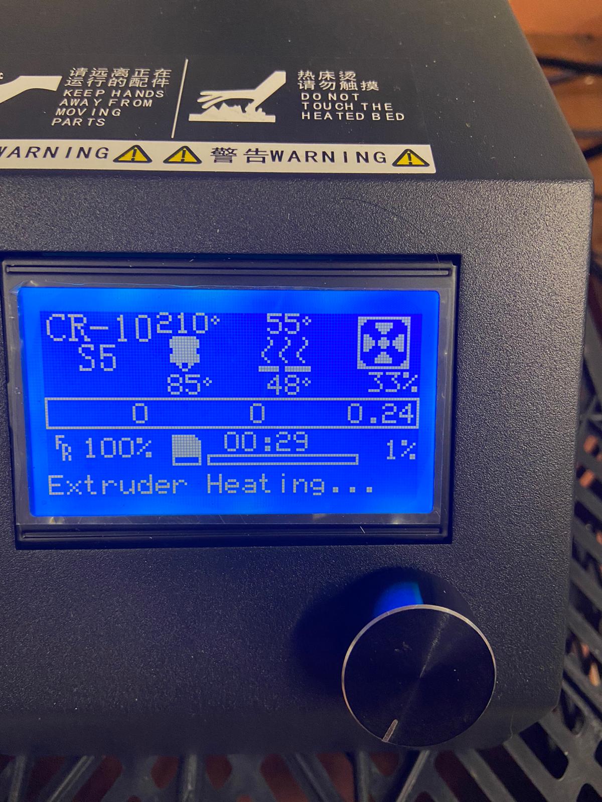

En cambio cuando se para la impresión, a parte de que las temperaturas de extrusor y cama bajan rápido, curiosamente el % del ventilador se queda en el 33%:
[Imagen: ventilador_33.jpg]
¿Alguna idea de porqué se para en todas las impresiones?
¿El ventilador que se indica en el display, puede y debe trabajar al 33% sin riesgo para aquello a lo que debe refrigerar o debería estar siempre al 100%?

El ventilador que se muestra en la pantalla es el de capa y los efectos de que funcione a menor velocidad son solo sobre el resultado de la impresión: incluso hay materiales para los que no se debe usar y por lo tanto con ellos está toda la impresión en 0%.
¿Alguna de esas pantallas que pones es la que hay cuando se para la impresión? Porque el mensaje que aparece en la primera, solo sale cuando se ha parado la impresión desde la opción que existe para ello en el menú.
Sin ver lo que indica la pantalla justo cuando se para, será difícil dar una explicación de lo que está sucediendo, pero que el ventilador de capa baje al 33% sin más es bastante raro: ¿el firmware de la impresora es el original o lo has cambiado?
