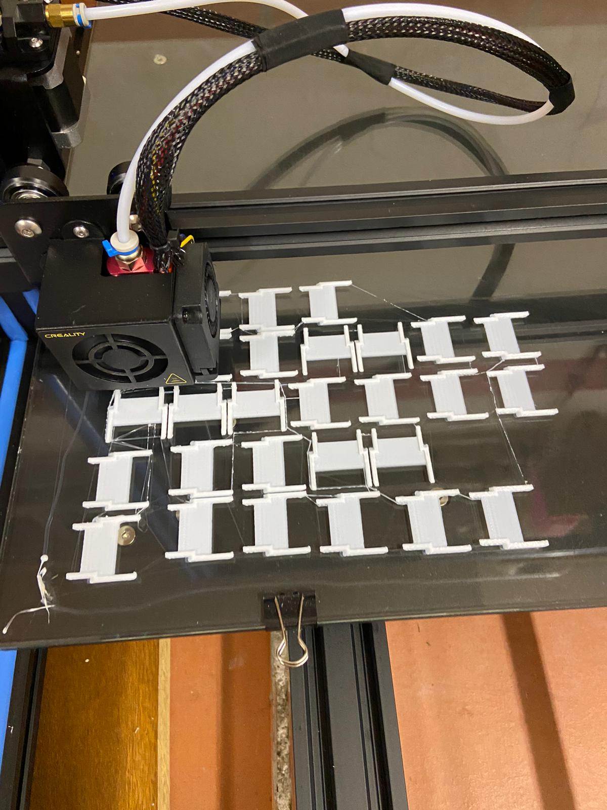

Después de realizar alguna prueba preliminar con más o menos éxito en mi nueva Creality CR-10-S5, al intentar hacer algo mayor, los cables tocan la cama y se fastidia todo.
Así están los cables:
[Imagen: eslabones.jpg]
Y así ha quedado hoy la impresora al "tropezar" con alguna de las piezas:
[Imagen: pfffff.jpg]
Me resulta incomprensible de como puede ser que los cables de una impresora de esta gama se arrastren por la cama, pero bueno, lo que toca es corregirlo aunque sea de forma casera.
Alguna solución sencilla y eficiente ?

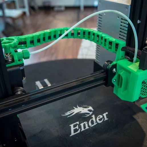

Lo único que he encontrado ha sido algo así, para una Ender, en la web de cults3d, desconozco si se me adaptará a la perfección a la mía:

Hola @Xavierator, bienvenido al foro.
Una cadena portacables es una buena solución para estos últimos, pero como ves en la foto que adjuntas, no es una solución para el tubo PTFE que conduce el filamento desde el impulsor al fusor y que en tu caso es la causa que más influye en que se combe hacia abajo.
Lo primero que tienes que hacer es cortar el tubo a la medida justa necesaria, pues se ve claro que en tu caso tienes un exceso y ajustar los cables para que sean de la misma longitud, no acortándolos de ninguna forma sino dejando el exceso fuera de la funda en la parte de la placa.
Para ello, tienes que situar el carro de impresión lo más alejado que sea previsible que pueda estar del impulsor y ajustar la longitud del tubo y los cables para que lleguen justo a ese punto, sin estar demasiado forzados pero lo más ajustados posible.
Con eso y colocando todo de forma que la curva se realice siempre hacia arriba, debería ser suficiente para resolver el problema.

Vale, te lo explicaré de la forma más sencilla que puedo: ves la longitud que tiene el tubo en esta foto que has puesto en uno de tus mensajes
[Imagen: ender.jpg]
pues si dejas algo similar en la tuya, con la condición que ya he indicado de que permita acceder a todo el volumen de impresión y colocas de nuevo la funda (con los cables en su interior) amarrada a él, necesariamente te va a sobrar funda en el lado del impulsor, que tendrás que colocar de forma que quede fuera del área de acción de la cama, sujetándola en la zona del impulsor y asegurando el resto en la parte cercana a donde se introduce para conectarse a la placa.
Ya solo te quedará colocar el tubo de forma que su curvatura (cuando la tenga) mire hacia arriba (como en la foto) y problema solucionado.
