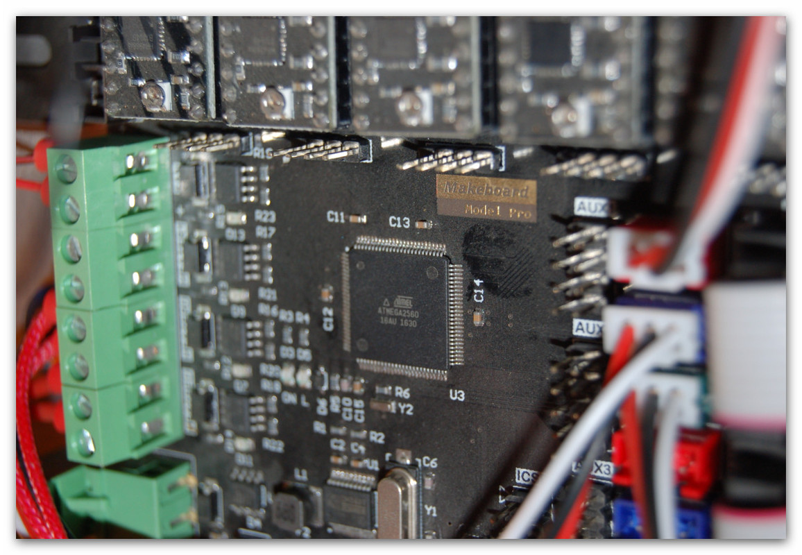

que electronica lleva?

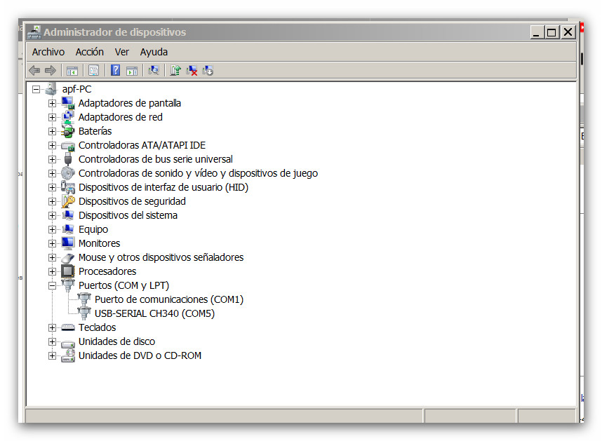

has mirado en el adminsitrador de dispositivos de windows que cuando conectes la maquina te aparezca un nuevo dispositivo bajo los puertos COM (la maquina)?

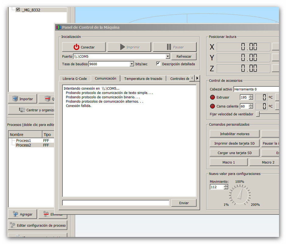

hola, te pongo una foto de la placa atmega 2560, pero no habia forma de que la reconociera el pc hasta que enntre un driver que si lo reconoce como com5, asi lo pongo en el Simplify pero da error de comunicacion y en sistema todo apararece correcto en propiedades dice que funciona correctamente, he intentado instalar otros drivers pero dice que ya esta instalado el mejor, a la mejor es alguna tonteria, pero no puedo conectar tampoco con otros programas, gracias.

Hola, tienes mal configurada la velocidad de conexión (Tasa de baudios) en el panel de control de la máquina de S3D: cambia el 9600 por 250000.
