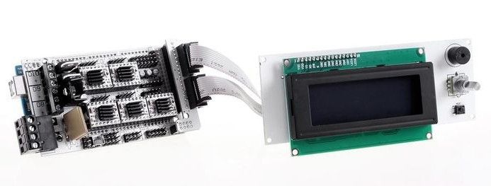

Por otro lado, ¿El lcd conecta al arduino o a la propia ramps? Por que no sería raro que si la ramps se ha jodido, con los voltajes que maneja, se pueda haber llevado consigo al arduino...
El video te lo hago mañana si no te importa porque hoy no tengo tanto tiempo en la impresora para ponerme a desmontar y montarlo otra vez con el rele para volver a hacer mediciones y eso.
el lcd se conecta asi [Imagen: wholesale-reprap-ramps-v1-4-smart-20-4-lcd.jpg]
Teammariano y cansi22 pero lo del lcd solo me pasa cuando pongo el sistema del rele, si lo tengo normal como lo tengo ahora ni se me cuelga el repetier ni se pone el lcd a hacer cosas raras, si fuese del filamento o de las soldaduras supongo que lo tendria que hacer siempre ¿no?

diabliyo87 escribió:el lcd se conecta asi [Imagen: wholesale-reprap-ramps-v1-4-smart-20-4-lcd.jpg]
Vale, si la placa va chunga y el lcd se conecta ahí, pues podría ser su culpa.
