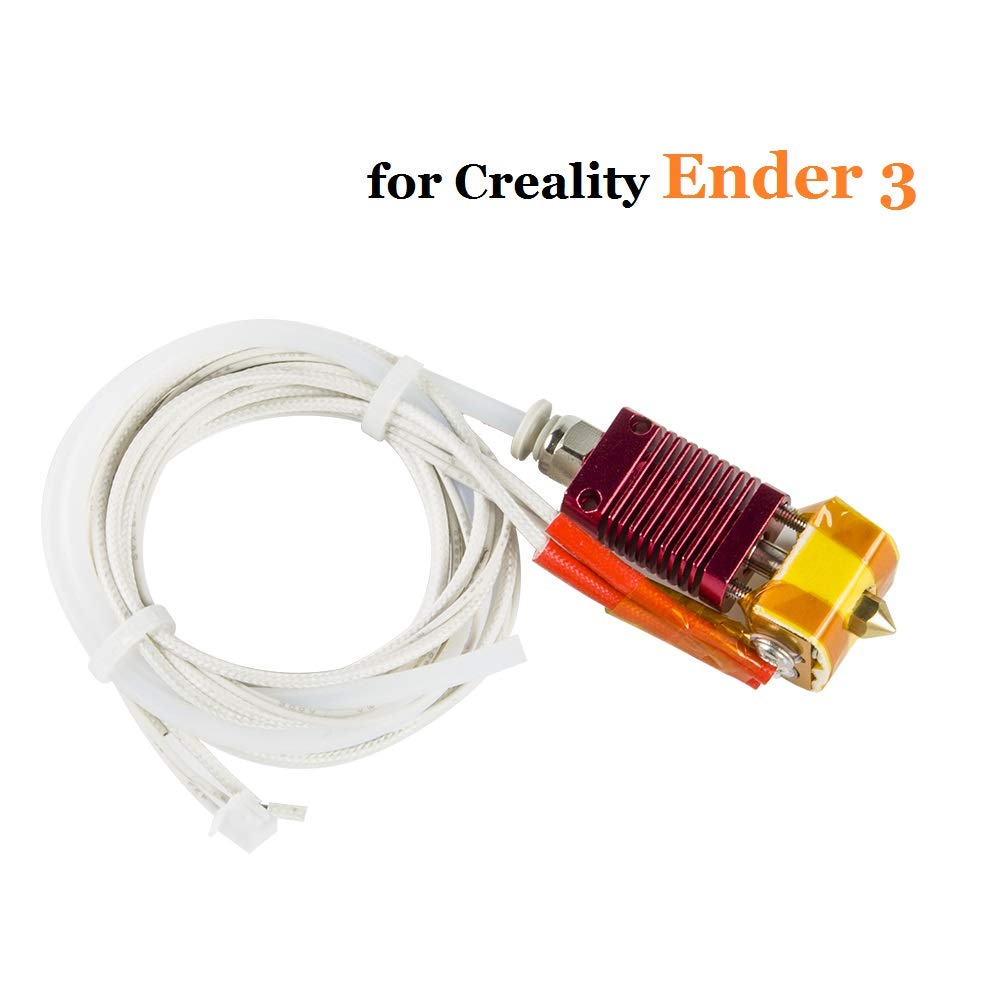

Esta mañana cuando me he levantado me he encontrado esto. Smash2 Desilusionado , me he puesto desmontar, he calentado y he quitado todo el plastico que podia. Ahora vienen las dudas, en el calentador (la resistencia) llega con dos cables, pero al lado llega otros dos cables , pillados con un tornillo que supongo que sera sensor de temperatura.
Si estoy en lo cierto, ese sensor como va, es un simple cable tocando el metal, termina en algun tipo de sensor (estoy en duda)
 La otra duda es la cinta esa que cubre la pieza de metal que calienta la resistencia( no se como se llama esa pieza) que funcion tiene , se podria trabajar sin ella y si no se pudiera como se llama esa cinta y si se pudiera sustituir por alguna cosa similar para poder ir tirando.
Muchas gracias

Ese sensor es el termistor. Es una resistencia que son 2 cables y acaba como en un capuchon de cristal el tornillo agarra los 2 cables, igual se te rompio al quitar todo ese embrollo. La cinta se llama kapton es una cinta que aguanta el calor, se suele poner alrededor del bloque calefactor(el cubo de aluminio) para ayudarle a aguantar el calor y q no enfrie tan rapido, ahora hay unas fundas de silucona que son mas comodas, pero puedes trabajar sin ella. Lo mejor si estas verde es que busques pir youtube videos de montaje.

- Los cables "gordos" (2) son los de la resistencia que calienta
- Los cables finos (2) son el termistor (sensor de temperatura) que termina en una pequeña gota de cristal
- La cinta naranja es kapton, que es cinta aislante electricamente (y diría que no aisla termicamente) y aguanta bien la temperatura (hasta 400ºC si no recuerdo mal)
- Por debajo del kapton puede que haya una tela cerámica (aislante térmico), como en esta foto : https://images-na.ssl-images-amazon.com/...L1000_.jpg
La tela cerámica es como una gasa y aisla térmicamente el bloque calefactor, si no encuentras con tela cerámica, prueba con lana de roca o algún otro aislante térmico. Diría que no es necesario al 100%, pero si que ayuda a mantener el bloque calienta (ahorra energía) y cambios bruscos de temperatura (más estable). Según el bloque/hotend venden fundas de silicona que hacen la misma función, pero desconozco si para este modelo en concreto hay.
Aconsejaría tener una resistencia y un termistor de repuesto, valen 4 pesetas y nunca está de más tenerlos a mano por si las moscas.
Muchas gracias por la ayuda, despues de soltar y pegarme para despegar todo parece que funciona el sensor de temperatura. La verdad es que no se porque pudo ser causado este atasco. Mirare el tema de tener algun repuesto por lo que pueda ser. Si comprase un hotend , me aconsejariais comprar el de origen o mirar algo un poco mejor, en el caso de mirar algo mejor, cual.

La causa más común de que el extrusor rezume material, es no haberlo apretado en caliente. El calor crea dilatación y las roscas se aflojan. Hay que calentar el extrusor y asegurarse de que la boquilla queda firmemente asegurada contra el barrel (el tubo metálico por donde llega el filamento).

Nullz muchas gracias, si el material es PLA. Ahora estuve vigilando y veo que me rezuma por la rosca de la boquilla. No sé qué solución darle, repretare en caliente y si sigue, he leído que poniendo un poco teflón de fontanería se soluciona, pero no sé. Investigaré antes de meter más la pata.

Hola, la mejor solución para ese problema es desmontar todo, limpiar bien o sustituir las piezas por unas nuevas y volver a montar de forma correcta.
La forma de que no se produzcan fugas entre boquilla y barrel, es que ambos estén firmemente en contacto.
Para ello hay que asegurarse de que el apriete de la boquilla se produce sobre el barrel y no sobre el cubo calentador.
Una vez apretado todo debe quedar un espacio mínimo, pero visible, entre el hexágono de la boquilla y el cubo calentador.
El apriete final en caliente yo no suelo hacerlo, pero es que hago un buen apriete en frio. Cuidado con esto, porque el cubo calentador es de aluminio y se puede pasar la rosca.

A esto me refería pero @Simemart lo ha explicado mejor. El teflón en la rosca no debería ser necesario ya que el material no debería llegar a la rosca. La rosca del cubo es sólo para poder apretar la boquilla contra el barrel.
En principio no tienes que cambiar el hotend por esto, pero nunca está demás tener algún repuesto del mismo tipo.

Muchas gracias por la ayuda, ya la tengo funcionando, me costó pero no fue tanto . Me ha costado un par de veces desmontar y montar, pero ya está. Ya os iré preguntando dudas, que me saldrán muchas. Lo dicho muchas gracias.
