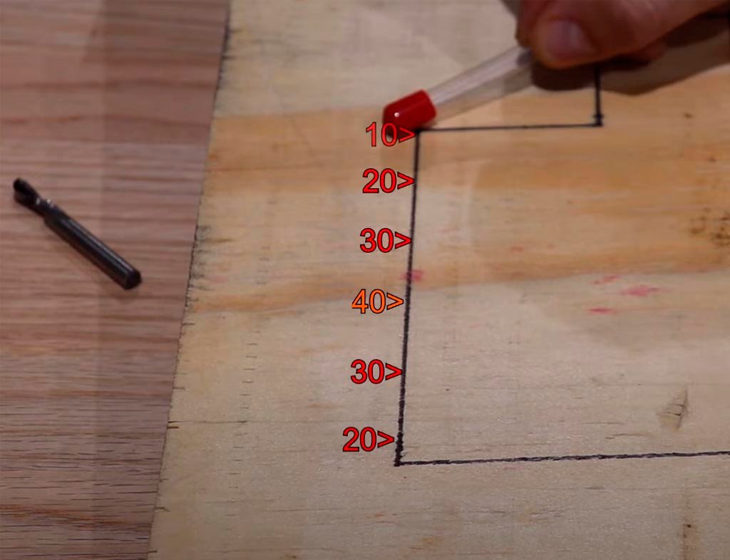

Configuráis bien la relación entre velocidad de avance y RPM? Vuestra maquina llega a la velocidad configurada en zonas donde los segmentos de avance son cortitos? Aquí os dejo la entrada que hice sobre como saber si configuro bien la velocidad de avance. Y así seguimos aprendiendo cosas sobre estas maquinas.

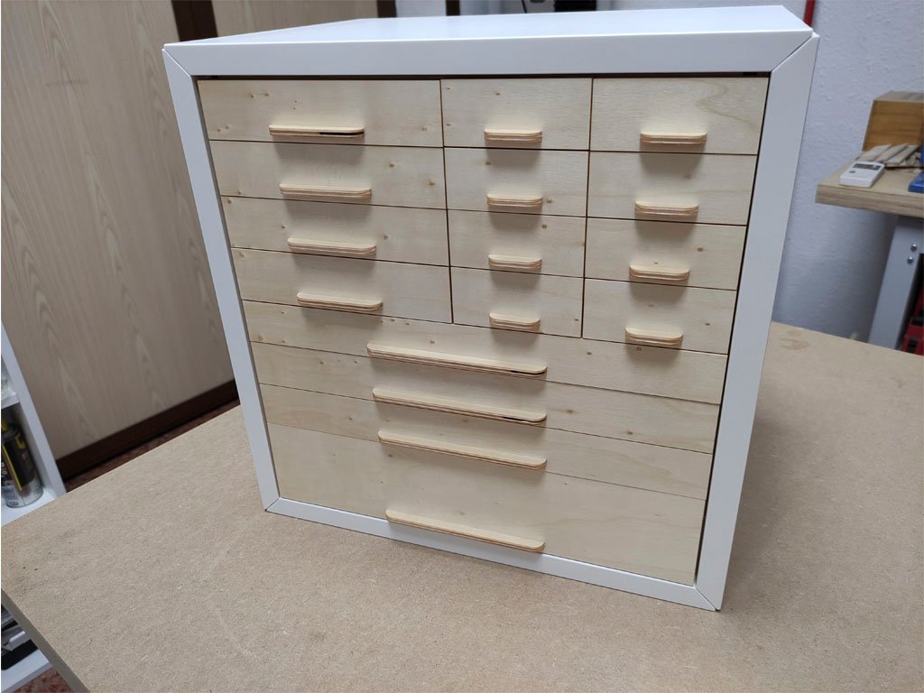

Si necesitais espacio para almacenamiento, podeis haceros modulos como este basados en muebles de Ikea. Podeis ver como se ha hecho en este post sobre como crear un armario de cajones con ikea.
Todo hecho con madera de contrachapado y pegamento. Muy fácil y que podeis extrapolar a cualquier tamaño o forma. El espacio es un bien limitado y hay que aprovecharlo al máximo!
