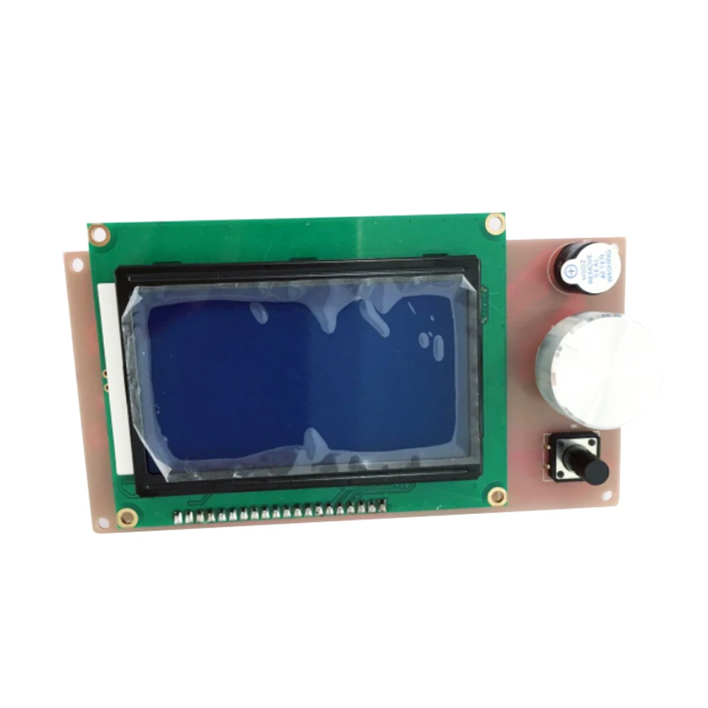

epa, acabo de revisarlo y si me he colado.
el lcd es el 12864, una variante especial.
[Imagen: 2016-Upgradest-Biggest-LCD-Screen-12864-...mation.jpg]
el que se denomina full graphics lcd es este:
[Imagen: addon.php?146,module=embed_images,url=ht...ca23f0.jpg]
son lo mismo, con diferente colocacion de componentes.
para activarlo en skynet solo ai que cambiar una linea , comentando la que tiene activado el lcd con // (pondra algo asi como define reprap discount bla bla bla o anet lcd )
y descomentar borrando la doble barra // la que pone full graphics lcd
