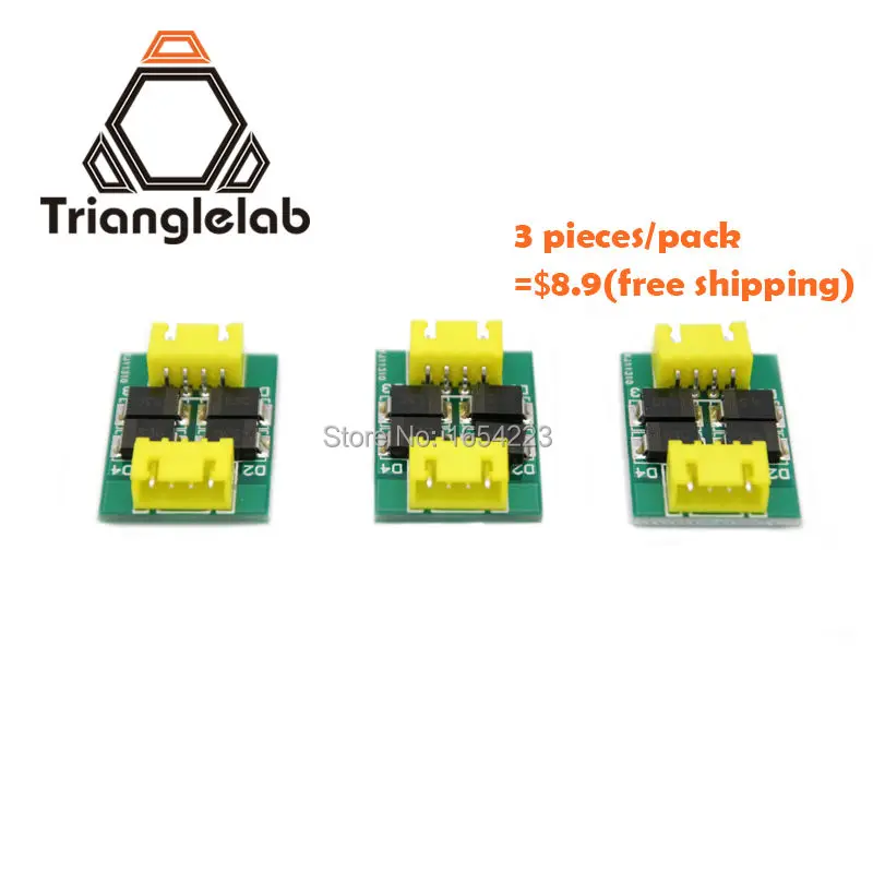

bueno pues ya tengo en mi poder los driver smoother de triange lab, son para otra maquina, pero resulta que valen para los drivers de la anet, en teoria quitan la vibracion y silencian la imprsora (es como si se pudieran cambiar los drivers y metieramos los silent de toshiba), asi q mañana voy a montarlos y ya os cuento , en principio se venden en pack de 3 asi que voy a ponerlos en X,Y y extrusor, a ver si asi desaparece el efecto de ringing que sigo teniendo en el eje Y de la cama:

Pues parecen cuatro diodos rectificadores normales y corrientes..
20 UNIDS SMC DO-214AB S3G 1N5404 SMD CHIP del diodo de rectificador
http://s.aliexpress.com/vUZbqQZr
(from AliExpress Android)
Creo que son esos...

Si no me equivoco, no son necesarios para los drivers que lleva la placa de la Anet. No tiene ese problema.

pero en teoria, a parte de corregir el problema de los 8xxx , los silencian... y eso es valido para ambos drivers.
no se si habeis visto alguna impresora con los drivers silenciosos tmc2100... el cambio es brutal
Lo mejor es que los pruebes y ya nos dirás, pero en principio son diodos rectificadores, es posible que si hay problemas de ruidos los reduzcan ya que cualquier pulso en la entrada lo va a reducir 0.6-0.7v ..Si los ruidos son inferiores los va a suprimir, el problema es que reducen también la potencia en el motor.
Ya nos dirás..

Leí algo y no se sin son los mismos, resulta que los drivers  drv8825 tienen un problema con la calidad de impresión y ponían estos diodos despues de los drv8825 y eliminaban ese problema.
https://www.youtube.com/watch?v=W6N12PrhaZ4
Saludos.
Edito: Acabo de leer que comentas el problema de los 8xxx, y a parte los silencian.
Ok.
Vuelvo a editar jeje:
link a los drivers estos son pack de 4
https://es.aliexpress.com/item/Trianglel...67456.html

Pero si no me equivoco los drivers de la placa de la Anet son drv4... que llegan hasta 16 pasos, y no tienen ese problema.

correcto. pero en teoria "suavizan" el movimiento y "silencian" los drivers....
pues la primera prueba, hasta me parecia mas estridente el sonido Facepalm
