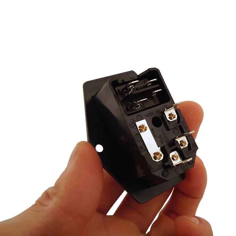

al final cual es el esquema bueno de conexión del adaptador para ponerle un enchufe a la fuente? que asi lo pongo en primera pagina
(07-02-2017, 10:58 AM)neoxM3 escribió: al final cual es el esquema bueno de conexión del adaptador para ponerle un enchufe a la fuente? que asi lo pongo en primera pagina
yo pondria el de vcode,es el mas habitual de encontrar,hay 3 o 4 modelos diferentes,pero el que te digo es el mas habitual.luego el del adjunto que e puesto

Ascarons22 revisa esa foto,
eso no puede funcionar nunca, como vas a tener fase y neutro en el mismo conmutador?

El esquema de Ascarons22 es correcto, la fase y el neutro tienen que llegar a la lámpara para que encienda cuando esté apagada la máquina, de otra manera no es posible.
Solo abre y cierra los contactos plateados, no es un conmutador, fíjate que los diferencia.
Es que cada uno lo hace a su manera, si fuera un conmutador bipolar tendría 4 contactos y ya lo verías de otra forma, pero es lo mismo, solo que ahora solo corazón una fase.

Yo solo veo 3 contactos
[Imagen: conmutador.png]
Entonce que sentido tiene un pin que no hace nada y menos conectarle el cable, yo lo pondría directamente del enchufe a la fuente.
por detras del conector no se ven las conexiones?

veo claramente tierra al medio , a la izquierda fase y a la derecha neutro.... y con un polimetro es facil saber a donde dan las conexiones
Y dale...Eso que muestras es un conmutador ,y no es el caso aunque tenga tres pines.
Uno de esos pines va al neón y los otros dos son un interruptor ( 2 pines ).
[Imagen: 079d06a1bc5efe1d7e2edf6218e28d74.jpg]
Como ves, depende donde pongas la fase enciende con el conmutador abierto o cerrado, por eso le dije de ponerlo al revés.
Y lo de ayer, que solo enciende cuando está apagado es este.
[Imagen: bd4ebd1c950760cd70fd42f4dd13d25b.jpg]
Que normalmente se utilizan en pulsadores de escalera y similares.
Cada uno es de su padre y de su madre y los chinos con tal de ahorrar fabrican las cosas como les da la gana y, aveces ni serigrafiados vienen.
Lo mejor es lo que dice NeoxM3, un multímetro y sales de dudas.
