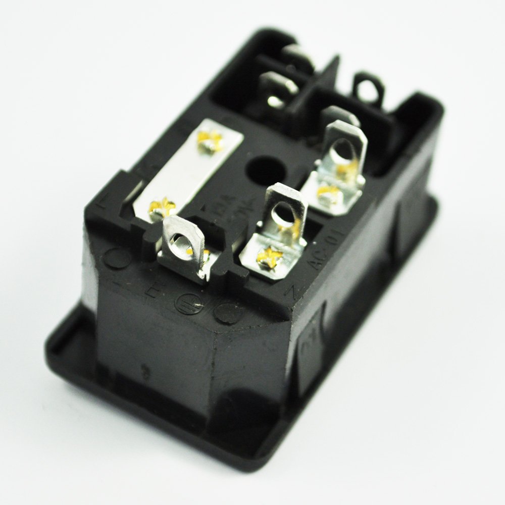

El que tengo es este:
https://www.amazon.es/gp/product/B00FFY3...UTF8&psc=1
Viene un cable ya conectado entre 2 de los pines. Y, tal cual está, nada mas enchufarlo a la corriente, la luz ya se enciende. A mi lo que me gustaría es que la luz se encienda cuando le das al interruptor.

A mi es que, me deja un poco parado que haya 7 conectores para un interruptor. Digamos que... me bloqueo :-P
Pues si amplias un poco, puedes ver que el central es la tierra del enchufe, luego te salen dos pines más que uno veo una N( neutro), el otro pues será la fase, esos los tienes que llevar al interruptor que cortaría fase y neutro y luego te quedan libres 2 pines del interruptor que van a la fuente ..
Creo que así debe ser, pon una foto de cómo lo has conectado y te decimos el fallo.
Ojo, que suelen venir sin fusible..
(06-02-2017, 05:33 PM)RAFA_ZS escribió: Pues si amplias un poco, puedes ver que el central es la tierra del enchufe, luego te salen dos pines más que uno veo una N( neutro), el otro pues será la fase, esos los tienes que llevar al interruptor que cortaría fase y neutro y luego te quedan libres 2 pines del  interruptor que van a la fuente ..
Todavia no lo he conectado. Simplemente le he puesto el enchufe a la corriente y ya he visto que se encendia siempre, igual que el que monté en la prusa.
La pregunta es si habia manera de hacer que el interruptor apagase tambien la luz, para que solo enciendiese al darle al interruptor. Aunque si lo pienso bien, es casi mas seguro así, porque creo que entonces la luz te esta diciendo que la corriente está llegando hasta el iterruptor al menos.
Tampoco acabo de entener porque hay 4 pines al final de todo. Y porque hay un puente ya instalado de fabrica. Cuando llegue a casa os hago una foto.

Es muy raro que solo enchufando, sin poner ningún puente se encienda. Ya que al neón no debería llegarle corriente a no ser que tenga fugas, lo cual es rarisimo por no decir imposible al ser plástico y no metal.
Yo lo conectaría así:
[Imagen: interruptor.jpg]
Y probaría
Tiene 4 pines porque es un interruptor doble. El puente es la linea unida al fusible.

Si que lleva un puente. Lo he dicho en un par de ocasiones.
Haber...Eso es universal.
Es un enchufe, y un interruptor bipolar, juntos pero por separado, los hay que ya sale directamente los dos pines y listo, pero lo que has comprado es eso, y si lo conectas correctamente apagará la luz cuando esté deconectado
Fíjate, está serigrafiado, te muestra las conexiones, aunque en esa foto no da para mucho.

Ahí tienes el neutro N, que solo es para que encienda la lámpara, en ese pin entra un cable y sale otro directamente a la fuente.
Luego tienes L, que pasa por el fusible, entra en ese rojo y va al interruptor, saldrá por el otro extremo hacia la fuente.
Así:
[Imagen: interruptor2.jpg]
