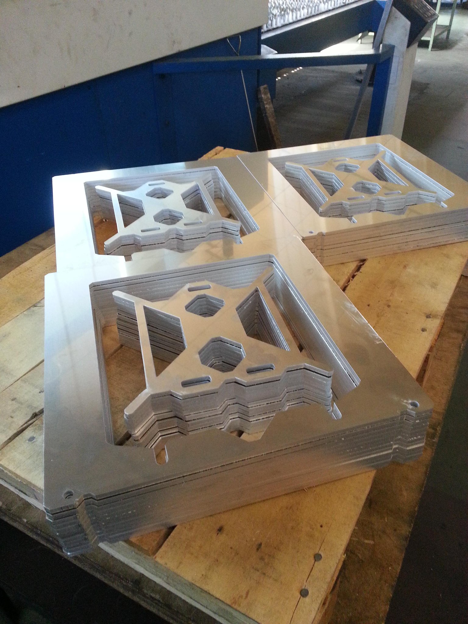

- Nexocomun, hay que estar mas atento al twitter que esta mañana hemos puesto una fotillo :elrisas:
Ya tenemos algunos marcos listos para taladrar y rebarbar, el lunes los llevamos a anonizar. Seguimos esperando paquetes con los dichosos esparragos, y otro de fedex con placas, arduinos, driver etc...
La tornilleria y varillas ya tenemos toda lista, si todo marcha correctamente y llegan rapido los esparragos, la semana que viene empezamos a servir las primeras impresoras, Mola Mola Mola
