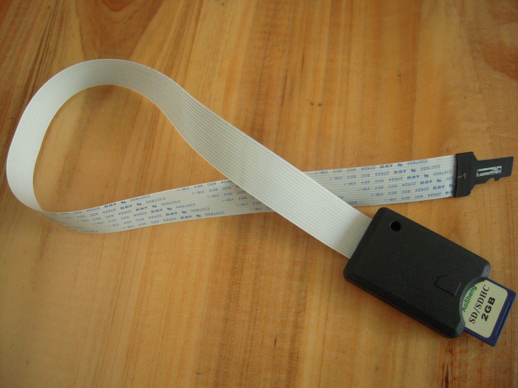

Lo de la SD me lo apunto para cuando pille el extensor, tengo cerrada la placa y meterla y sacarla tienes que ir con mucho cuidado.

Por cierto lo que entra en el adaptador es una micro sd o es un adaptador microsdhc lo digo por esta imagen
pareciera que utiliza este tipo
[Imagen: kingston-microsdhc-32gb-clase-10-uhs-i-adaptador-2.jpg]
[Imagen: 61OhgUTzSYL._SL1024_.jpg]
En mi caso es un adaptador de microSD a micro SD, podéis encontrarlo sin problema en eBay o Aliexpress
http://s.aliexpress.com/eeiMVRnm
o sitios similares sin problema quizá vale para las dos, no se el tamaño de la que tiene SD esta son 7.5 ancho x25 alto x 30.5 largo.
(25-01-2017, 07:22 PM)RAFA_ZS escribió: En mi caso es un adaptador de microSD a micro SD, podéis encontrarlo sin problema en eBay o Aliexpress
en el tuyo entra el adaptador sd grande o solo entran las micro sd pequeñas?
