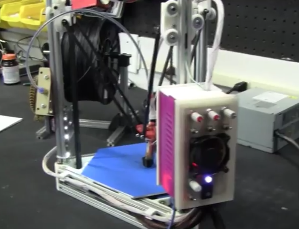

Veo segun las fotos que el motor del extrusor va arriba de la estructura.
Para que el camino del filamento sea lo mas corto posible y me parece muy lógico.
Pero al ponerlo tan arriba las vibraciones que puede provocar no serán molestas?
No seria mas eficaz ponerlo abajo en la base por ejemplo?
También quedaría muy chulo hacer un soporte mas alto para poner ahí también el rollo de filamento
E incluso hacer subir el filamento por el interior de uno de los brazos de carbono de la estructura para que
Saliera por arriba hacia el hotend. Gran sonrisa
El problema es que habría que rediseñar todo la base de la impresora, el extrusor y tanto recorrido será un problema...
Jajaj, como cambiar el disenio alargue plazos te comen los del SAV!!
Con la misma logica que usas para los motores, si pones los rollos arriba también aumentas las posibles vibraciones. De todas formas, no me preocuparia por las vibraciones, además aumentar el parcour del filamento aumenta los problemas con el bowden.
Hacer que el filamento pase por el brazo me parece muy complicado. Debilitas el brazo y lo descompensas con respecto al resto, además de que tendrias que hacer unas buenas curvas para que llegara del brazo al extrusor. Yo creo que lo mejor es siempre "keep it simple"

battlestars3l4 escribió:Jajaj, como cambiar el disenio alargue plazos te comen los del SAV!!
Ya pero los rollos no vibran lo motores si.
No se como son los brazos ( los de la estructura no del hotend ) pero si son de carbono imagino
Que son huecos por dentro con lo q no se debilitaría nada.
Pero el gran problema es el mucho mayor recorrido del filamento.
Encuanto al SAV aunque seria mi primera impresora 3D creo que empiezo a descubrirlo... :roto2:
Creo que esto es justamente lo que han hecho es esta impresora :
http://youtu.be/t0Dw462-zKg
