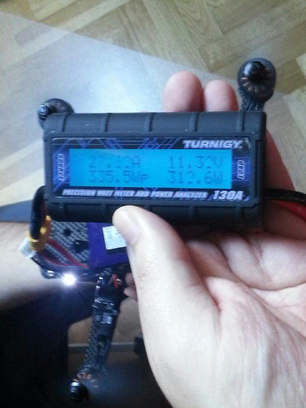

Tengo una pregunta que seguro podéis responderme. Tengo un multímetro de 10A que he usado para regular los pololus de mi impresora 3D. Quisiera saber si me sirve este mismo multímetro para la configuración del drone, ya que, como sabéis, los variadores son de 12A, que se sale del rango de medida de mi multímetro! Si no me sirve, tendré que hacerme con otro.
Gracias por vuestra ayuda!

Si quieres leer solo el consumo de un motor no creo que tengas problema, pero para los 4 ni lo intentes:
[Imagen: 1.jpg]
A tope, unos 30A, aunque con un pico inicial un poco superior.
Los ESC son del mismo fabricante que los motores para evitar problemas y que funcionen en conjunto bien sin sobreconsumos.
Si quieres probar tienes que usar el dispositivo que dice el compañero.
Por lo menos me queda claro que no hay que hacer medición ninguna.
Muchas gracias a ambos!!
