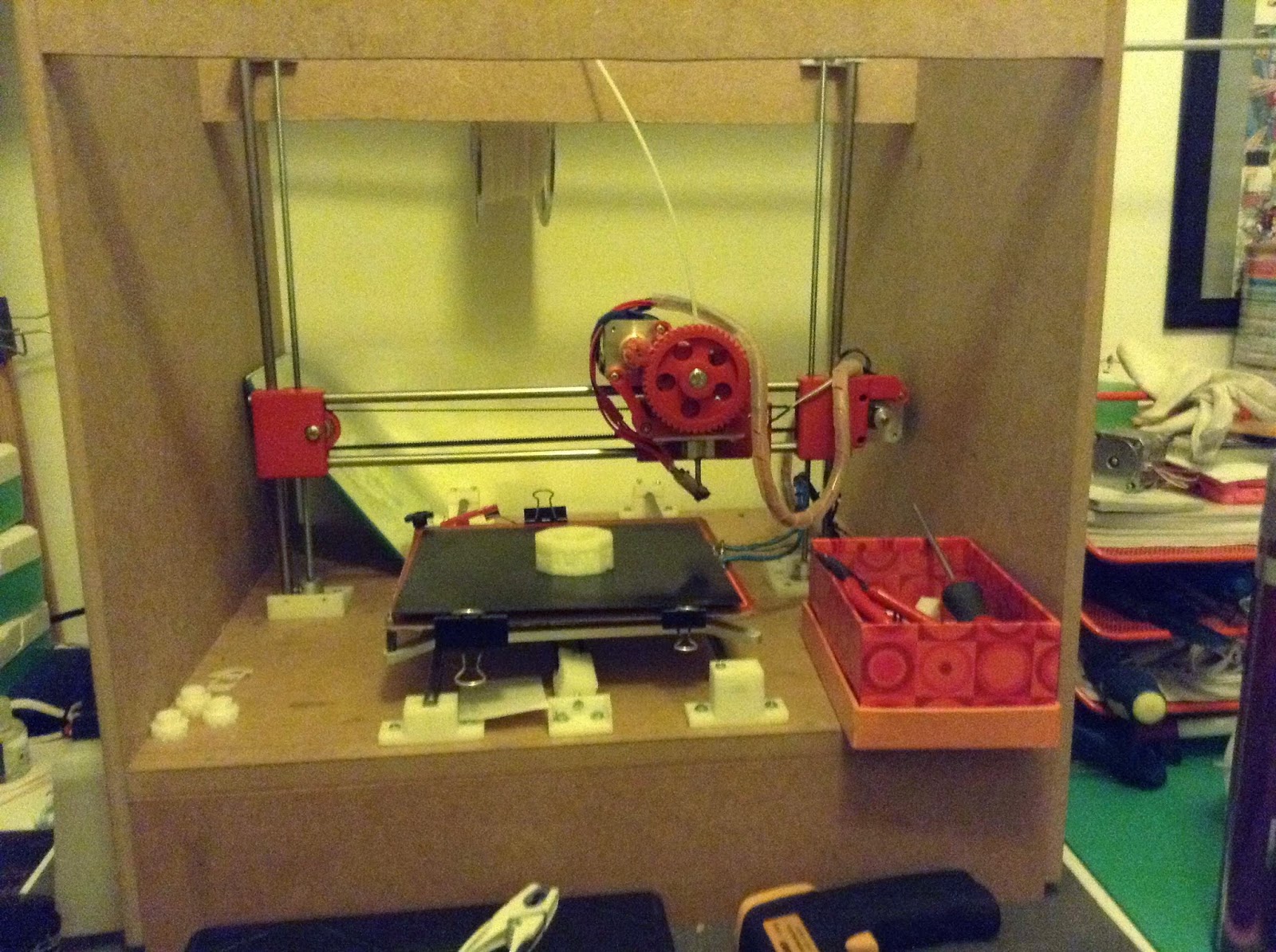

Ayer probé a usar una lámina de TUFNOL de 2 mm con laca, brim y la cama totalmente apagada. Pieza de 50 mm de diametro.
Hay que tener en cuenta que es septiembre en zaragoza. La temperatura de la habitación rondará los 26 grados.
Estos son los resultados.
[Imagen: IMG_0066.JPG]
[Imagen: IMG_0064.JPG]
[Imagen: IMG_0063.JPG]
Pegado perfectamente a al cama. 0 warping. Para despegarlo es cierto que no cuesta tanto despegar la pieza como con espejo de ikea + laca + cama caliente encendida.
La verdad es que me gustó mucho. Muy contento.
Intentaré hoy probar a imprimir una rueda de 110 mm de diámetro.
