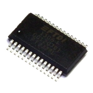

Que chip vas a montar de FTID?
Hola grafisoft,
Pues el chip usado en los Arduinos viejos con encapsulado SSOP28:
Al nuevo modelo, ATMEGA16U2-MU:
Solo le encuentro desventajas, necesita un oscilador externo, necesita muchísimas más resistencias y no estoy seguro si es necesario programarlo para que funcione.
Lo que ganas de espacio con el encapsulado mas pequeño se pierde por el numero de resistencias necesarias, en todos los Arduinos nuevos usan arrays de resistencias asi que pasando de complicaciones.
giltesa.com Mi blog personal sobre informática, electrónica, Arduino, bricolaje, etc.
Luego pierdes ese espacio interior para rutear, hay que tenerlo en cuenta. Microchip tambien tiene su ftid que algo se le puede programar creo.
Además eso, ahorras espacio en el encapsulado, pero se pierde con el resto de sus componentes y el espacio que ocupan sus pistas:
En el lado izquierdo el chip FTDI de por ejemplo un Arduino Uno rev1. En el lado derecho los componentes de un ATMEGA16U2-MU de un Mega2560 rev3. Seguro que se podrían quitar algunos componentes, pero aun así no compensa.
Como dices también se podría usar otro chip, de Microchip o el CP2102 mismamente, el problema es que luego harán falta otros drivers distintos, y el del FTDI es tan común que hasta los móviles y tablets los reconocen así que luego puedes programar el Arduino desde un dispositivo de esos, si estas de viaje puede ir muy bien para cargar distintos sketch is1:
