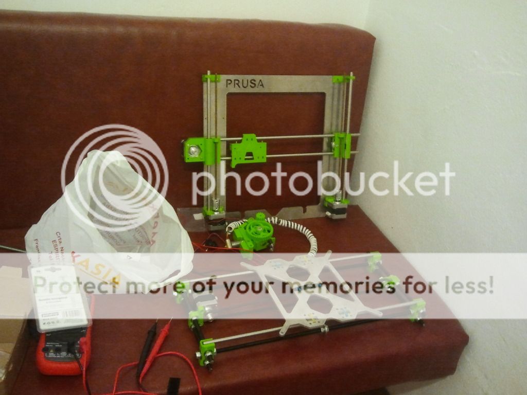

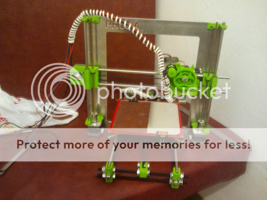

Le compré prácticamente todo a biketrial981 Mola y la fui montando estas navidades, pero soy muy vago y anduve algo liado y no pude abrir antes este hilo :elrisas:
Es una prusa i3 con las correas finas. Y el hotend Prusa Nozzle MK2, ya que quiero imprimir en ABS y Nylon, y para el nylon viene bien que llega a los 300º. Aunque por ahora sólo probé con PLA.
Aquí un par de fotos del proceso de montaje

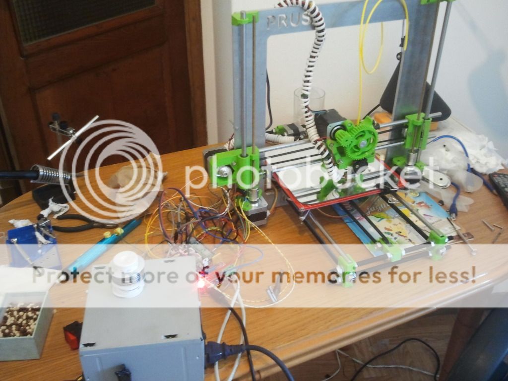

Tras calibrarla un poco (no tengo aqui fotos de los intentos) empecé a hacer alguna chorradita:

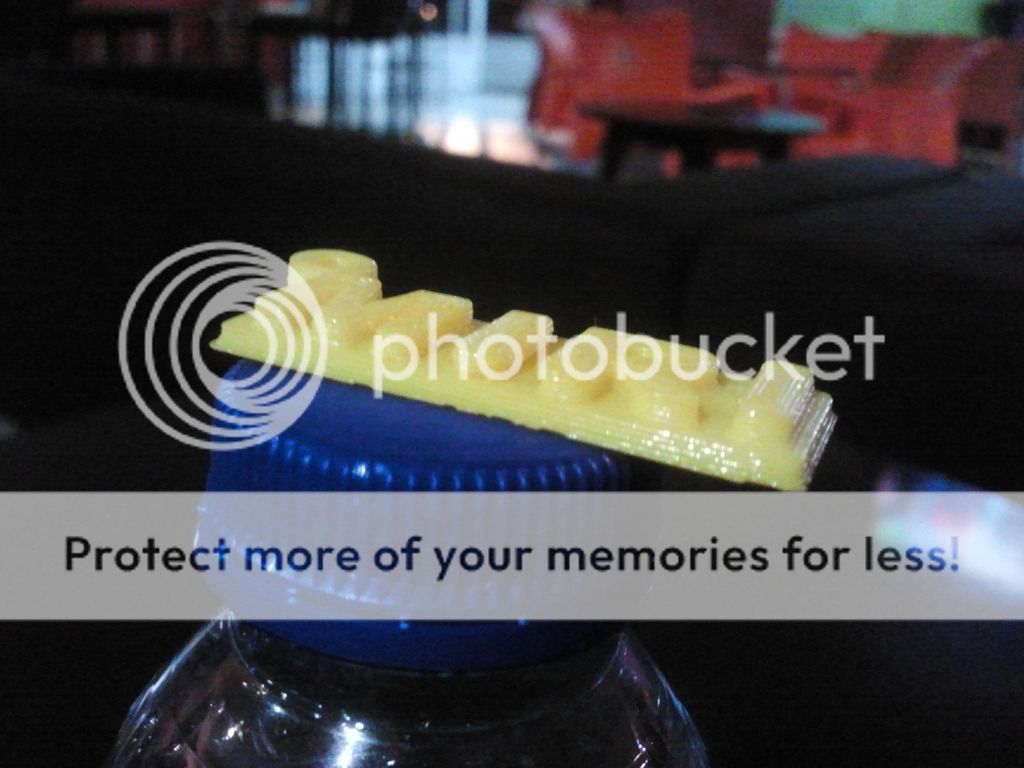

un llavero para la novia:
llavero por excelencia :oops:

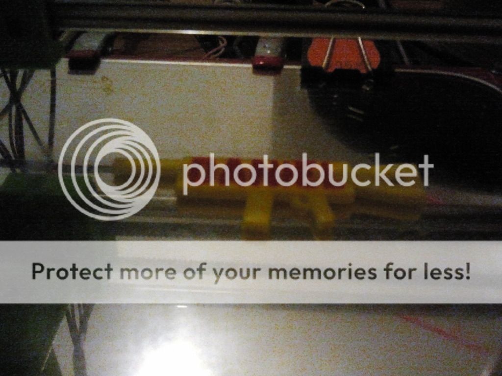

Uno para un chaval pequeño:
Y aquí algo más serio y con utilidad real, unas piezas para un helicóptero, que había perdido una.. Me costó bastantes intentos!

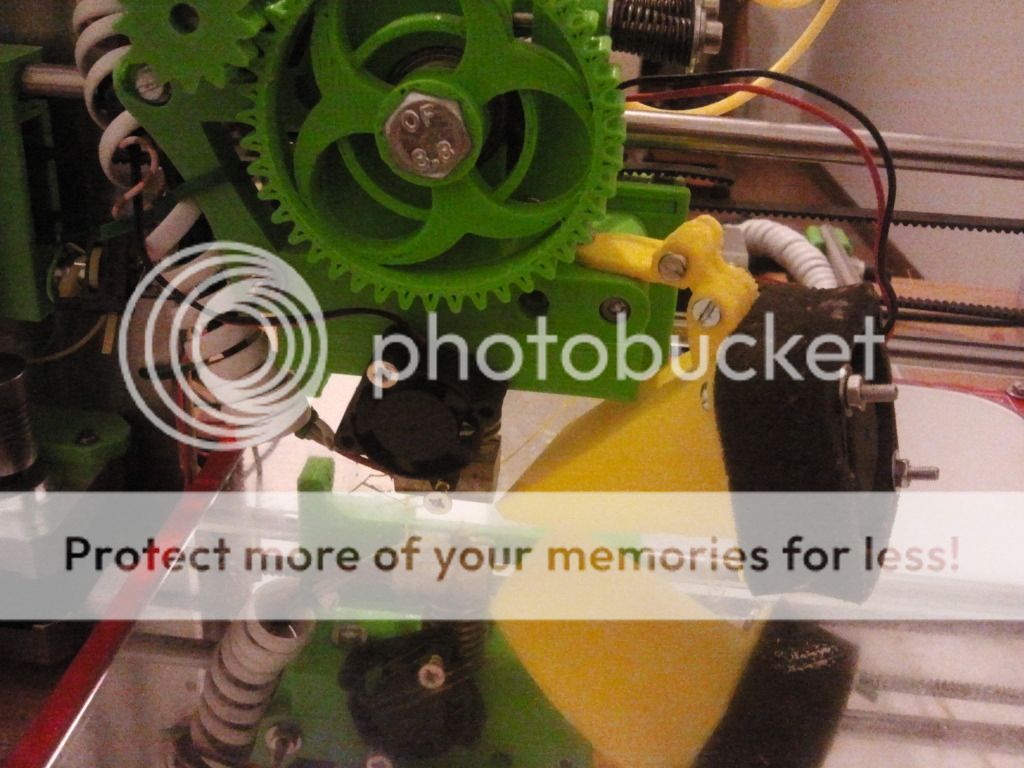

Intentando hacer unos soportes para el fin de carrera del eje Z, me fijé que a la impresora le costaba hacerlas, ya que en los puentes.. me la liaba parda.. Imprimí una pieza que vi por el foro para un ventilador de capa y unos adaptadores para mi extrusor.
El ventilador originalmente era para 24v (no tenía a mano uno de 12v y 4cm), y sopla poco puesto a 12v... Pero a pesar de eso, me enfría el hot end de una forma bestial, no es capaz de mantener los 200º, se me baja a más de 170º (y en el host repetier se ve que la salida de calentar el hotend se pone al 100%) e imprime mal.. De que puede ser?

El ventilador de capa, lo tienes directo? lo mejor es configurarlo en marlin y usar la salida del segundo extrusor. Si funciona en las primeras capas, rebota el aire en el cristal. Si esta en marlin, lo enciende cuando le hace falta, para puentes etc...
otra opción es poner el hotend como los pone miguel, con una capita de fibra de vidrio creo y kapton. Lo tiene que aislar mucho... te dejo una foto del que montó para la mía, el lunes ya tengo al hermanito para montar el dual Mola

si, ya lo tengo controlado por la salida del segundo extrusor, incluso estuve jugando con diferentes porcentajes de control (supongo que es señal PWM) y no obtuve gran mejora.
El que tengo siempre a 12v fijos es el que apunta a la parte superior del hotend.
Pero si que puede ser buena idea lo que comentas, de aislar la punta del hotend, tendré que mirar de comprar la kapton.
Otra cosa rara, es que cuando enciendo la cama caliente, el ventilador del hotend baja su intensidad, quizás la fuente no de abasto con todo encendido. Los amperajes teóricos ya andan al límite de los 11 + 5 que indica la ramps.. He de probar con alguna que soporte más amperaje en los 12V a ver que tal
lo de la fuente es normal, a mi también me tarda más en calentar la cama si la pongo a calentar junto con el extrusor.
