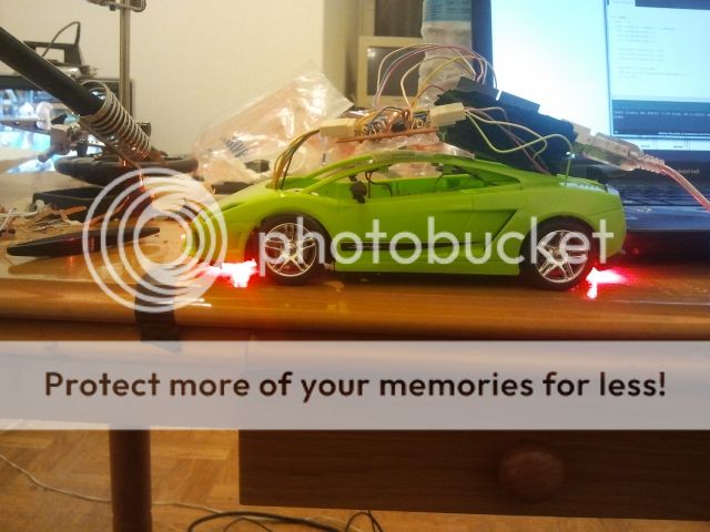

siempre me atrajo el mundo de la robótica, pero por una razón u otra nunca se me dió por meterme. Así que aprovechando que este fin de semana había un campeonano de siguelíneas en la OSHWDEM decidí hacer algo rápido en menos de una semana.
Me gustan los coches, por lo que decidí hacer un robot con forma de coche. Aunque sé que los robots de 3 ruedas u orugas giran mucho más, estéticamente me atrae más uno así, y dado que mi hito era lograr participar y no ganar, pues no me preocupaba girar menos Sisi3
El coche:
Electrónica original
algunos cambios
Un vídeo en el circuito:
En la competición oficial fue un poco un fracaso, apenas estaba sin probar y se volvió loco con la marcha atrás estrellándose contra una pared
Ya tengo varias mejoras en mente..
pues va muy bien, aunque claro con las curvas tan cerradas normal que vaya apurado
Si, ya tengo varias mejoras en mente. Una sería mover los LDR lo más adelante posible para ganar en previsión de curvas y empezar a girar antes y ya de paso modificar un poco la parte delantera para ganar algo de ángulo de giro.
Otra, cuando tenga una impresora 3D, separar el eje trasero en 2 motores, o uno con diferencial, de modo que así giraría mejor al no ir la rueda interior algo arrastrada por la otra.
Ya de paso, para aligerar peso, montar un conversor DC que me suba el voltaje de las pilas (entre 5-6V) a algo más para que el Arduino funcione bien. Ya que si lo conectaba a esto, al conectar un motor y bajar algo el voltaje el arduino debaja de funcionar bien, y por eso le tuve que poner la pila de 9V externa.
Y otro tema que me gustaría, es meter un mini arduino con un mini-usb por debajo y volver a poner los cristales del coche para que parezca estar de serie.
