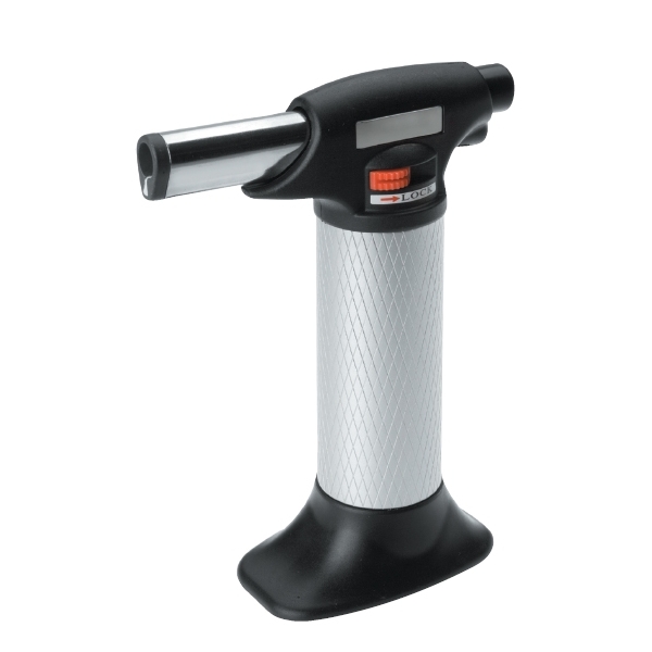

(08-06-2016, 11:14 AM)Kaxte escribió: ¿Me podrías poner algún enlace de un soplete de este tipo, por favor? Estoy harto de pasarlas canutas para quitar los atascos de PLA de las boquillas de mi V6, así que me gustaría probar lo de dar fuego con soplete...
Cualquier soplete de cocina sirve, de este estilo:
recuerda quitar el cartucho calefactor y el termistor, y no le mantegas la llama demasiado tiempo, mejor hacerlo a tiempos cortos, ya que el aluminio si se puede fundir con uno de estos. Para la punta de laton, que es lo que se suele atascar, le das con el soplete hasta que deje de salir humo, y entonces no quedara nada dentro.
