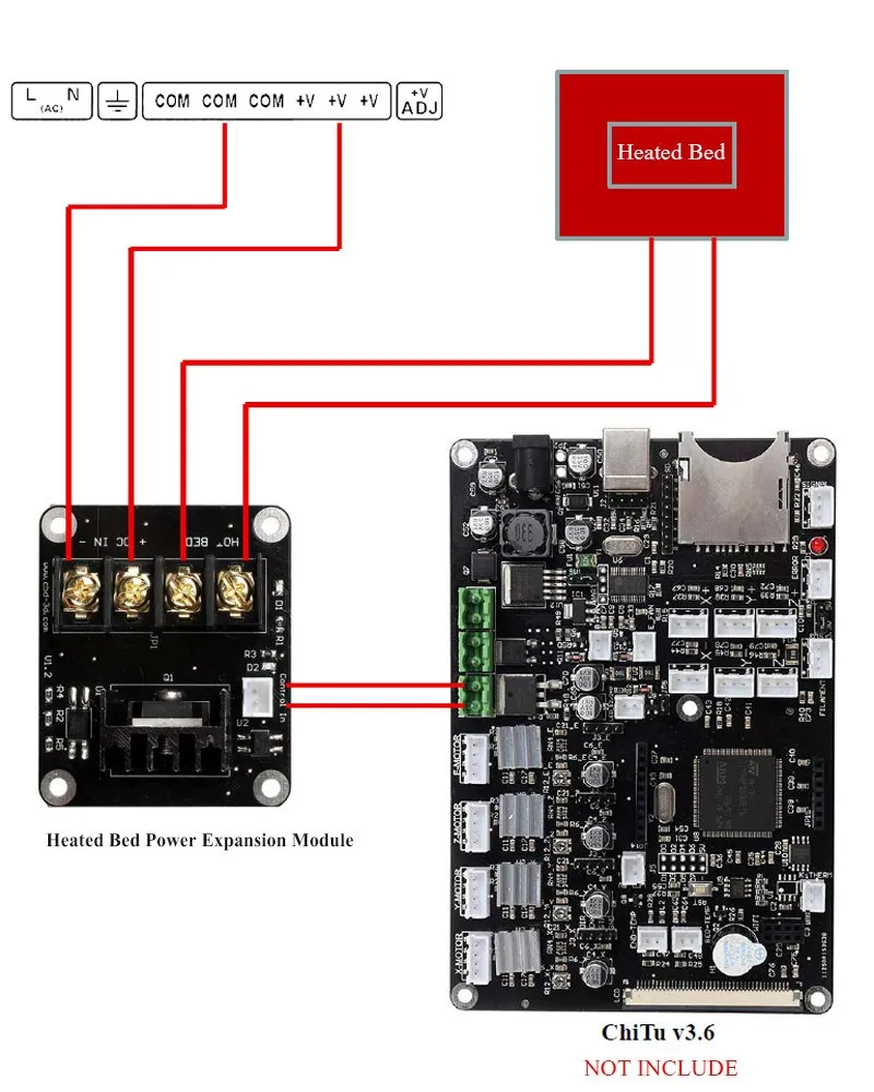

Una duda que tengo con el circuito comercial del mosefet
en el conector blanco de dos patillas no tendria que ir el termistor?
Segun este esquema hay que conectar la salida del hotbed de la placa de control a la entrada del conector blanco.
No pasaría entonces tambien la corriente por el mosfet de la placa de la anet a8 en vez de dejarle todo el trabajo a la placa de expansion del hotbed???

(29-12-2016, 08:01 PM)rafa11 escribió: Una duda que tengo con el circuito comercial del mosefet
Al no tener la hotbed conectada,no le va a llegar los pulsos al mosfet de la placa,los va a recibir,la placa adicional,en concreto el optoacoplador,que va a convertir esos pulsos haciendo trabajar al mosfet de dicha placa,no he metido el multimetro a medir cuando esta funcionando,ya que entre cables,fundas y disipadores no esta muy bien para ello,en cuanto a la sonda,solo es para coger temperatura y segun la que haya,la plca manda mas ome pulsos
Pero realmente si esta conectada
Los dos cables que salen del conector verde de la placa grande negra, ese conector no es el de la salida del hotbed o cual es exactamente?
Porque no lo especifica
Huh
Ese esquema es correcto.
