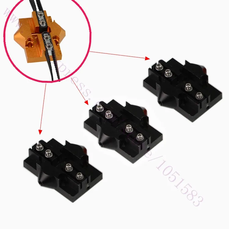

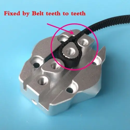

Patines
El sistema de patines, tengo guias de rodamientos lineales pero aún tengo que elegir los patines de aluminio por si me podeis recomendar el que creais que deje mejor la correa tensada.

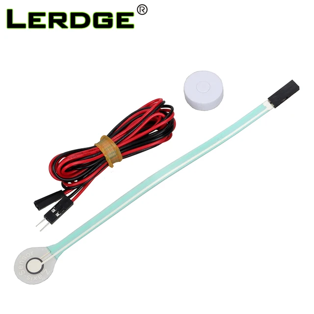

Autolevel
El autolevel que tengo es uno que quito y pongo construido con un endstop, pero no se si merece la pena invertir en el 3D touch u otro cualquiera como este que no lo conocía.

Un soporte para la sonda del autolevel, si es bien cierto que el autolevel te facilita la vida, hay muchos extrusores que lo tienen incorporado pero no tiene mucho sentido ya que ese sondeo no es necesario hacerlo antes de cada impresión y aporta peso al conjunto.
Lo que no encuentro en el repositorio es el autolevel en sí.

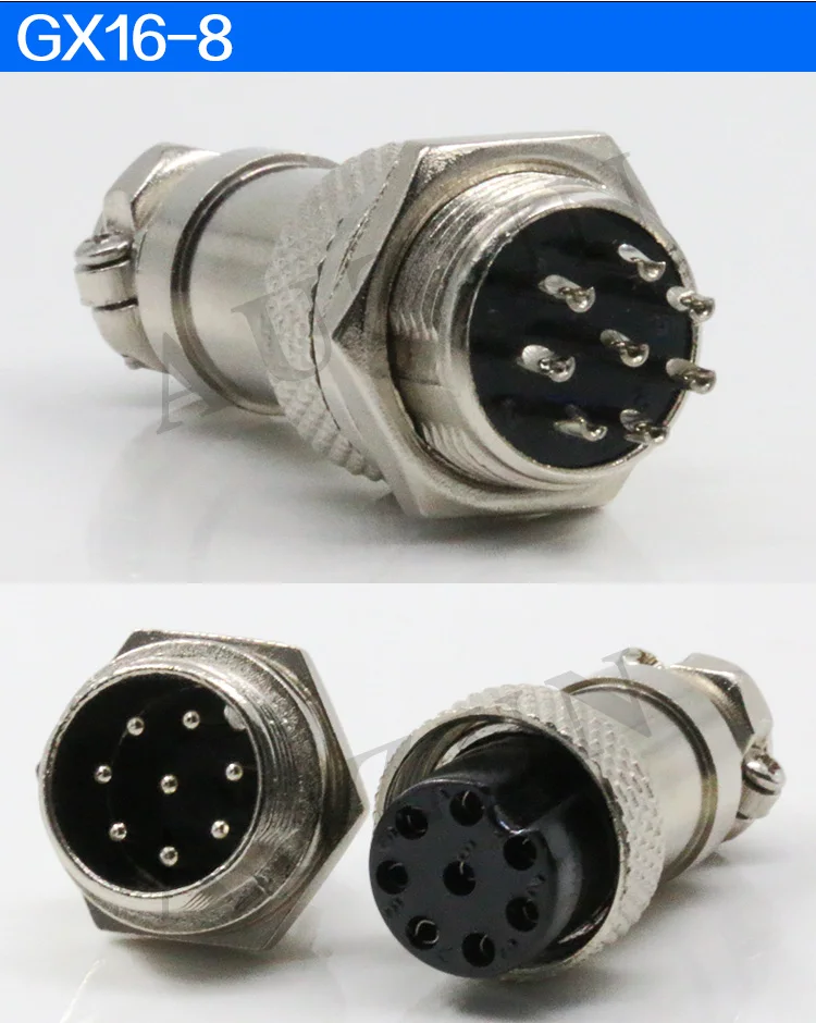

Hotend plug and play.
Pues mirando conectores similares al que instaló triger, encontré este de 8 pins.
Para cada grupo extrusor tendríamos un conector, con la intención de dedicar;
-2 tomas al termistor
-2 al ventilador del cuerpo del hot end
-2 al ventilador de capa y así tener la posibilidad de regular la velocidad.

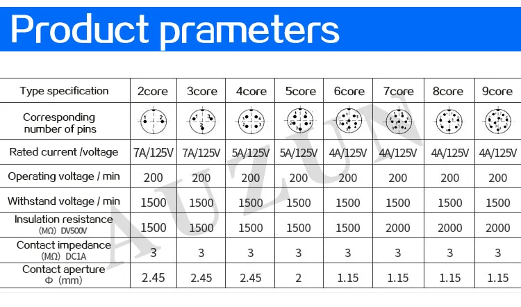

-2 al cartucho termistor, pero aquí viene mi duda, no se si consumirá demasiada corriente para este tipo de conector.

- El autolevel ese, lo tengo. Para mi de lo mejor que he probado (IR, capacitivo, endstop..).
- El conector de hotend también lo estoy usando en varias máquinas. Es un poco engorro soldarlos, pero son cómodos. Puedes tener varios effector y cambiarlos en cualquier momento sin tener que destripar la máquina.
Gracias, por las respuestas son de mucha ayuda!
Lo del conector del hotend queria preguntarte si los cables del cartucho fusor los sueldas al conector o lo llevas en un circuito independiente

Si, los cables del cartucho también van al conector, no tienes problema. Es lo que siempre se comenta, sobre sección de cables, conectores, etc.. y hay máquinas que llevan cable flex para el hotend..

Sobre los slider, al final pillé estos
https://es.aliexpress.com/item/Kossel-3D...0.0.pue0xy
son los mas baratos que he encontrado con diferencia, normalmente valen el doble por si alguien esta buscando
