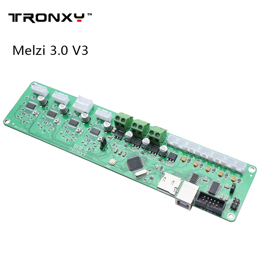

Buenos días, tengo la misma impresora y quiero acoplarle ese mismo autonivel.
Tú lo has conseguido?, me preocupa lo mismo que a tí, el tema del firmware.
Esta es mi placa :
[Imagen: Free-shipping-Melzi-3-0-1284P-Reprap-Con...er-PCB.jpg]

Hola, yo tengo la misma tambien, hay mucha comunidad detras pero lo unico es que tiene varios nombres, como 'Zonestar P802M',
'Prusa i3 P802M DIY kit', 'Anet A8-B'
, es exactamente la anet 8 cambiando la electronica.Tu electronica es melzi 2.0 (solo existe la 1 y la 2).Es la tarjeta mejorada.
el autolevel tienes que quitar el final de carrera del z y en su lugar poner el autolevel.
