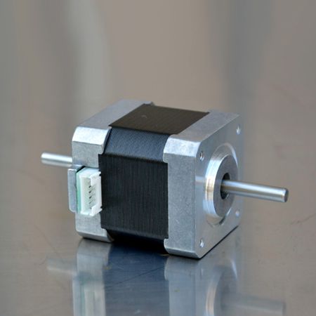

aqui un motor de 2 ejes:
[Imagen: 7bbbc2b1ba471561aa94f04dd7f87a83.gif]
personalmente yo giraba a mano desde el coupler al husillo
